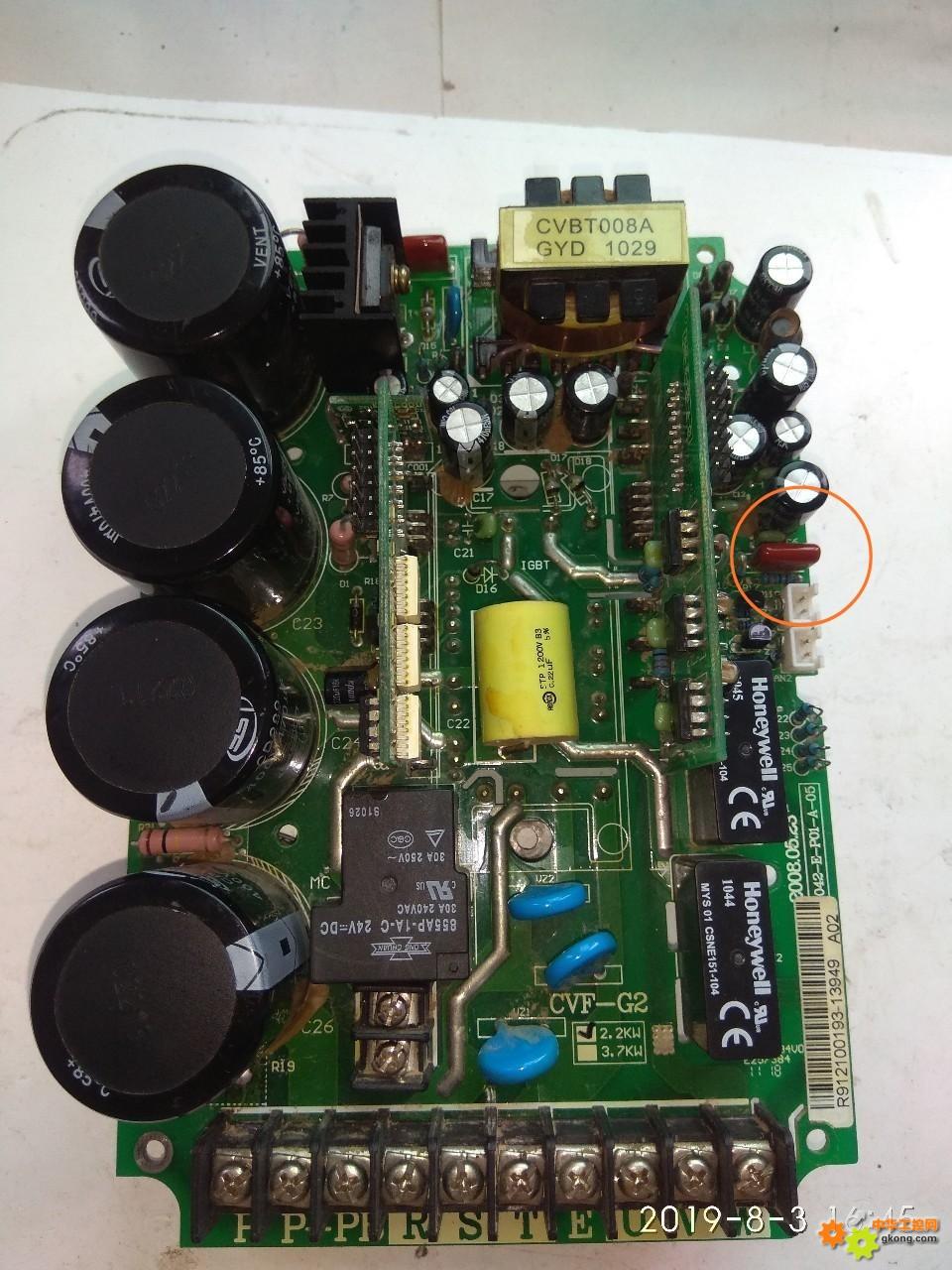

都报欠压了,继电器吸毛啊!

已经确定是电源板的问题了,CPU板没问题

注意一下开关变压器副边附近的小容量电解电容,换一下试试?没有图纸要命。
没有图纸,但是有一台一模一样功能正常的变频器

那应该很好对照测量了。

查下开关电源部分的电容看看,电容容量变小也会出现这种情况。有些变频器显示8888,也跟开关电源部分的电容有关。小见解,仅供参考

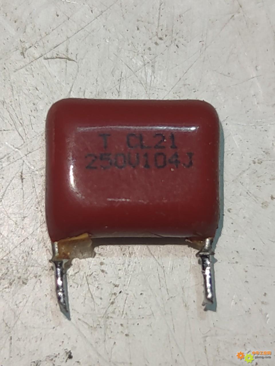

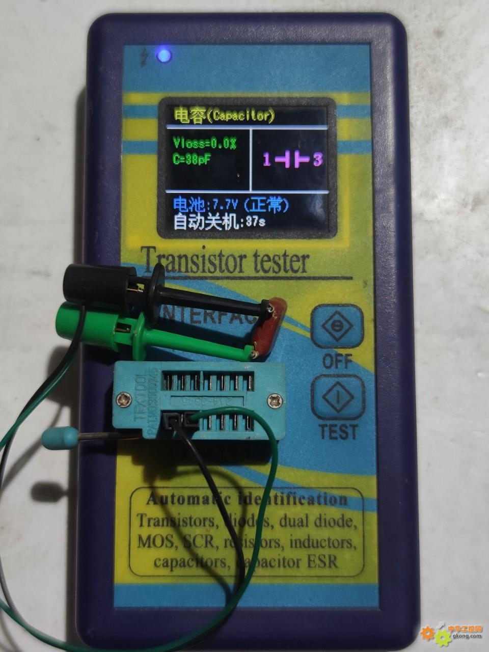

终于是修好了,原来是电压检测电路上一个CBB电容失效,致使自检母线电压只有73伏引起报欠压,该电容是250V104J,容量应该是100nf,但是测试实际容量只有38pf,换上630V104J电容后通电测试电容两端电压由原来的13伏升至82伏,母线电压自检也恢复530伏,至此故障解除,装机反复测试一切正常。特此公告,致谢各位老师指点迷津!
