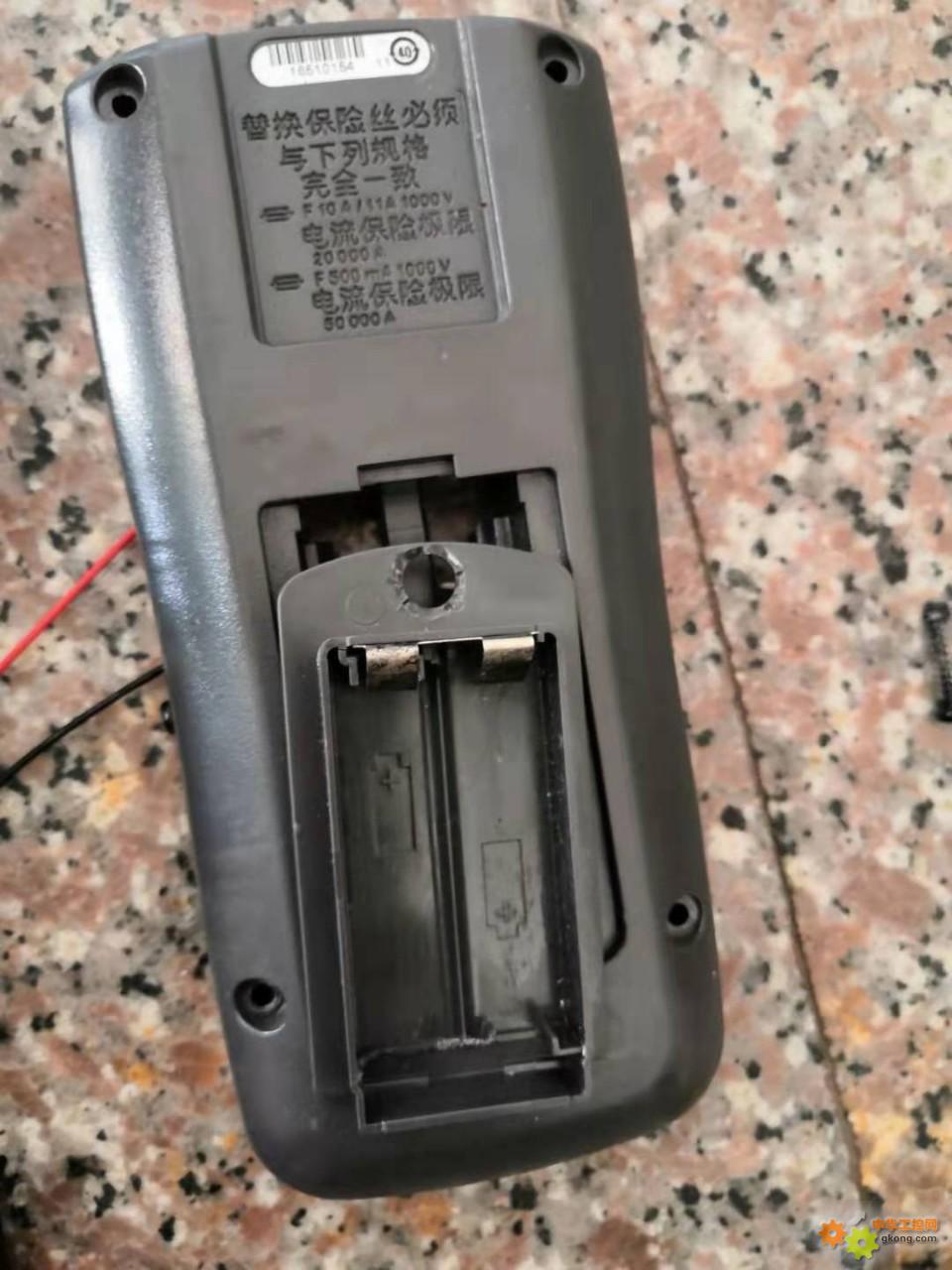

我用这个改的
8070
shts000337
文章数:100
历史总积分:8070
注册时间:2009/7/28
发表于:2019/7/18 15:19:12
#13楼

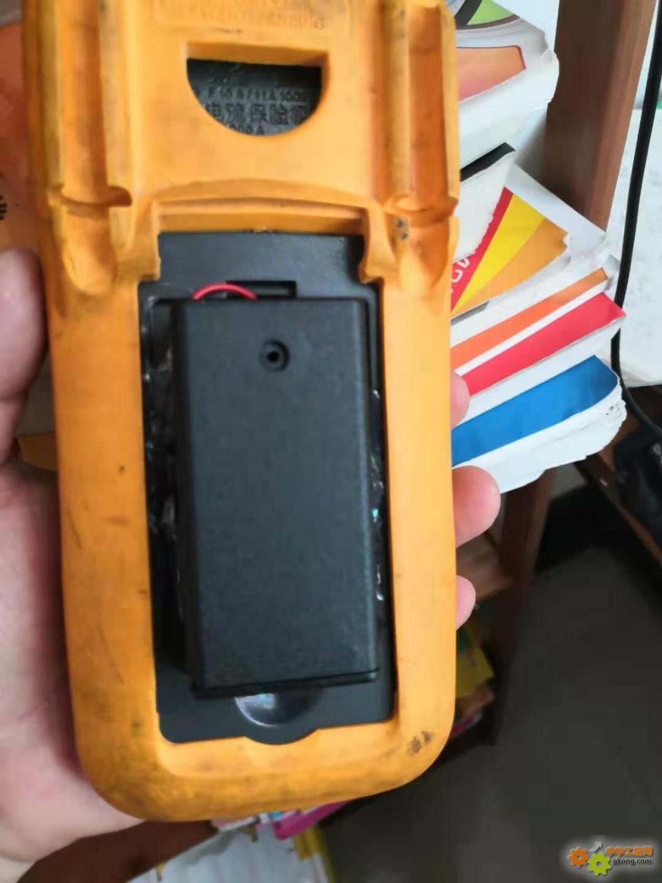

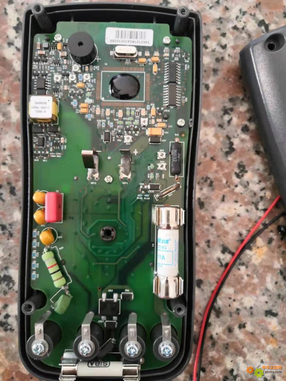

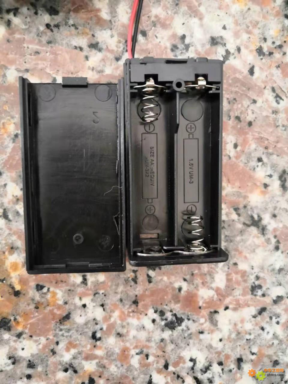

终于坏彻底了,找福禄克维修站要150,来来去去估计200元,用这个电池盒花了不到3元搞定
