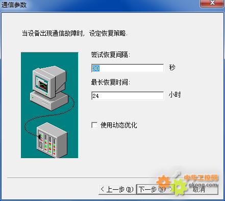

电脑上使用普通以太网调试助手做TCP Server时,GPRS模块(SIM800C)可以正常连接、也可以正常收发数据!证明GPRS模块这里无误
花生壳内网穿透设置如下:
组态王设置如下:
运行组态王后:
GPRS模块做客户端提示已经连接服务器!但组态王这里如此提示!请教各位如何解决?!

现在应该不是花生壳的问题!应该是组态王驱动问题!串口方式调试时也是靠花生壳内网穿透的,但通信没问题!还在继续排查!谢谢你!

用7.0版本的组态王试试。以前实验时候用过6.55的也连接不上。估计是组态王驱动的问题。

通信方式没问题吧485的多见
驱动这个是没有问题的,给你个邮箱,我需要这个KVcom驱动,之前找官方要过,后来不能用了,我感觉给了我一个限时的,测试完能连接就没再管了,后来老提示KVcom出错。
当时也是做客户端,连接组态王,路由器转发IP做的测试,实际工程直接对接的JAVA写的服务器。
邮箱2604980391@qq.com    当时用的是6.55

买加密锁带的软件是6.60版本,不知道升级到7.0加密锁还能用不!得先问问他们技术!
