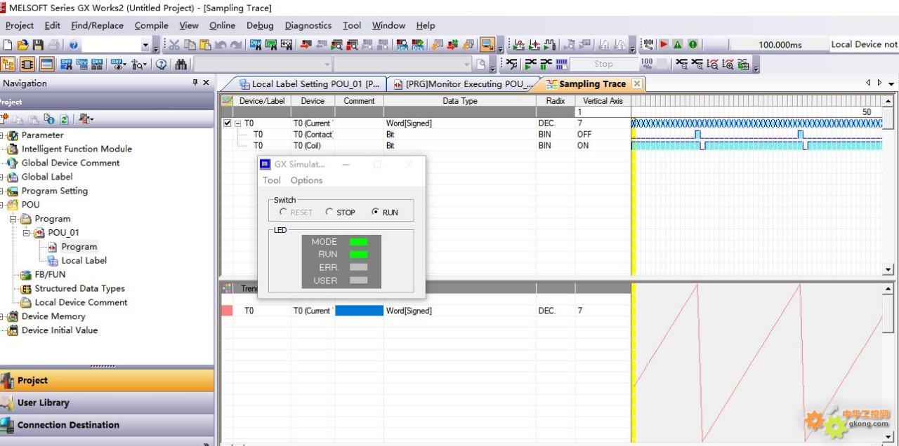

works2 带这个功能吗,好像找不到
works2是自带仿真,但好像没有这个时序图
[此贴子已经被作者于2019/7/12 9:04:37编辑过]
GX Works2需要符合以下2个条件:
1、结构化编程项目
2、Q系列通用型
Good Luck~

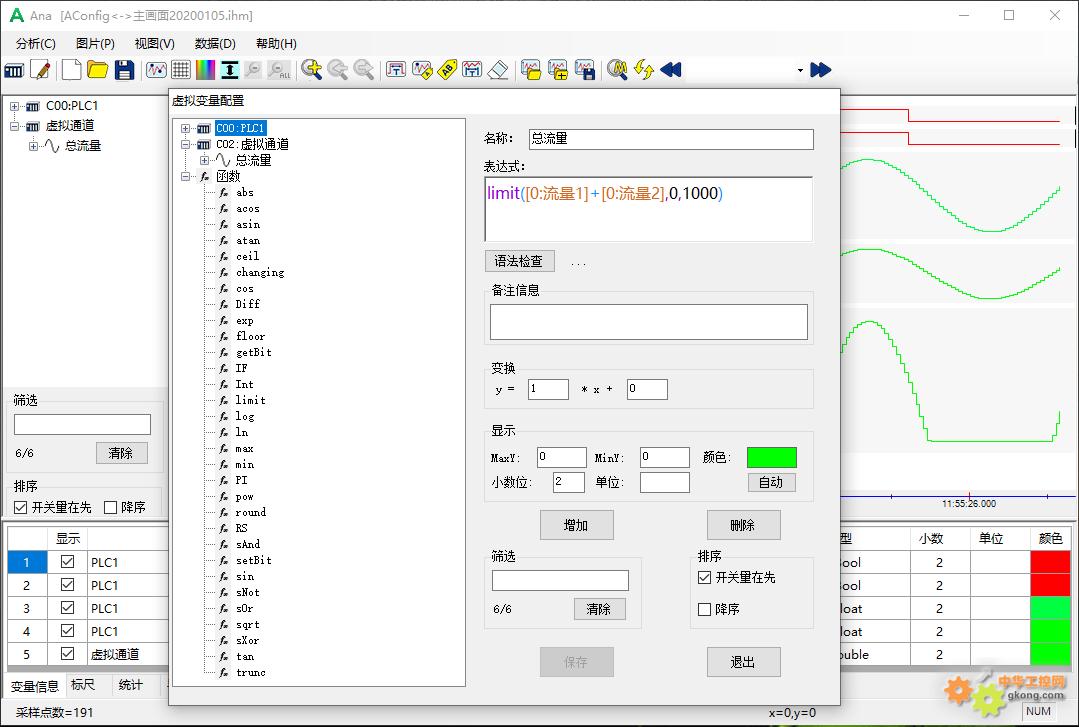

可以试试国内新出来的PLC-RECORDER录波软件,也可以对欧姆龙、三菱、西门子等PLC进行录波和时序分析,类似PLC-ANALYZER软件,虽然不能做到PLC每个周期的录波,但是可以进行长期连续录波。

推荐国产录波软件PLC-Recorder,针对国内工程师设计,功能已经比较强大和稳定了。
