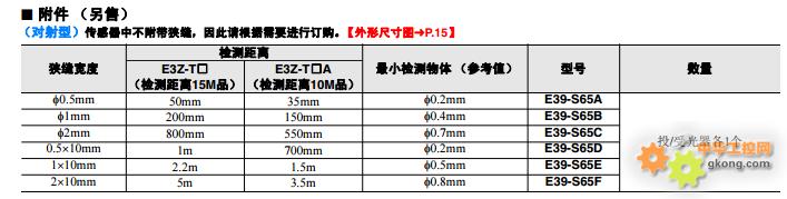

以下是引用秀空在2019/7/5 12:11:11的发言:
多长距离,很短许可以。
大约2米左右

以下是引用蜀中之首在2019/7/5 12:14:13的发言:
如果说可以用,不知道反光板与关电开关之间的距离
直接用E3Z-T61不好吗
直接用不是这个型号,是另外一个型号就是对射光电,缝隙5毫米,也不好说,怕反射不过来,好像光不是直的

以下是引用zzm7959在2019/7/5 13:19:00的发言:
有上面带可调电阻的呀,距离可调的有的是呀。
距离够用,关键还是,光需要穿过5毫米的缝隙

以下是引用ZCMY在2019/7/5 16:23:45的发言:
估计是没办法用的,可以考虑下光纤;
请问您有推荐品牌或者型号吗

以下是引用李东泽在2019/7/5 19:07:17的发言:
多长距离,很短许可以。
大约2米左右
2米的距离肯定不行,这个光出去是成射线的2米的位置光斑直径肯定大于5mm,这种情况可以考虑用光纤。

检测距离两米的我是没试过这样的环境下使用,开放环境下肯定没问题,如果安装的发射和接受绝对在一个水平面上,应该也可以使用

OMRON的E32系列对射型光纤看一下;

以下是引用李东泽在2019/7/5 19:09:42的发言:
直接用E3Z-T61不好吗
不清楚“直接用”的是什么型号
这个就是对射式的光电开关,没有反射问题,光不是直的?那是你没对正。
缝隙5mm
看最后一个附件2*10mm缝隙可以到5m

回复 #18楼 蜀中之首
这个是属于光纤放大器了
