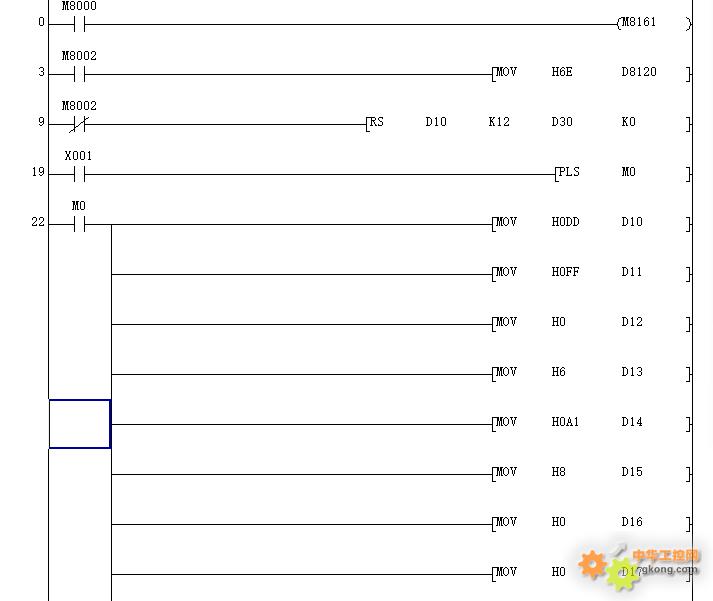

以下是引用见血封喉在2019/7/2 14:56:32的发言:
就这个程序,有没有问题啊?
此程序发送5个字节,但具体报文格式不清楚,不好分析!

回复 #11楼 guanyumou
先不说对方接收的报文情况,就这个程序而言是可以发出去 的对吗?谢谢

回复 #7楼 YXBK
还要请教个问题就是,比如这个程序第22步  MOV H74 D10 为什么不能显示成MOV H0074 D10呢,是哪里没设置对吗?

以下是引用见血封喉在2019/7/3 15:37:36的发言:
这应该是软件的问题,前面0的自动省略了

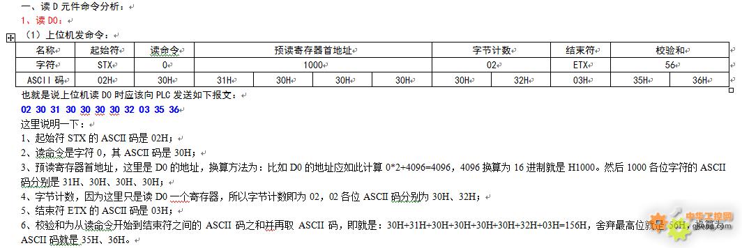

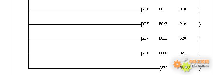

#17楼
以下是引用YXBK在2019/7/3 16:13:10的发言:
这应该是软件的问题,前面0的自动省略了
协议我发出来了,就这样的一种,按照我这样写的程序对方能接收到么?程序有没有问题呢?

发表于:2019/7/3 18:34:23
#18楼
以下是引用见血封喉在2019/7/3 16:29:52的发言:
这应该是软件的问题,前面0的自动省略了
用串口调试助手监视一下plc程序试试

#19楼
以下是引用见血封喉在2019/7/3 14:04:44的发言:
程序没特别仔细看,大致上没问题!用串口调试助手试试!
