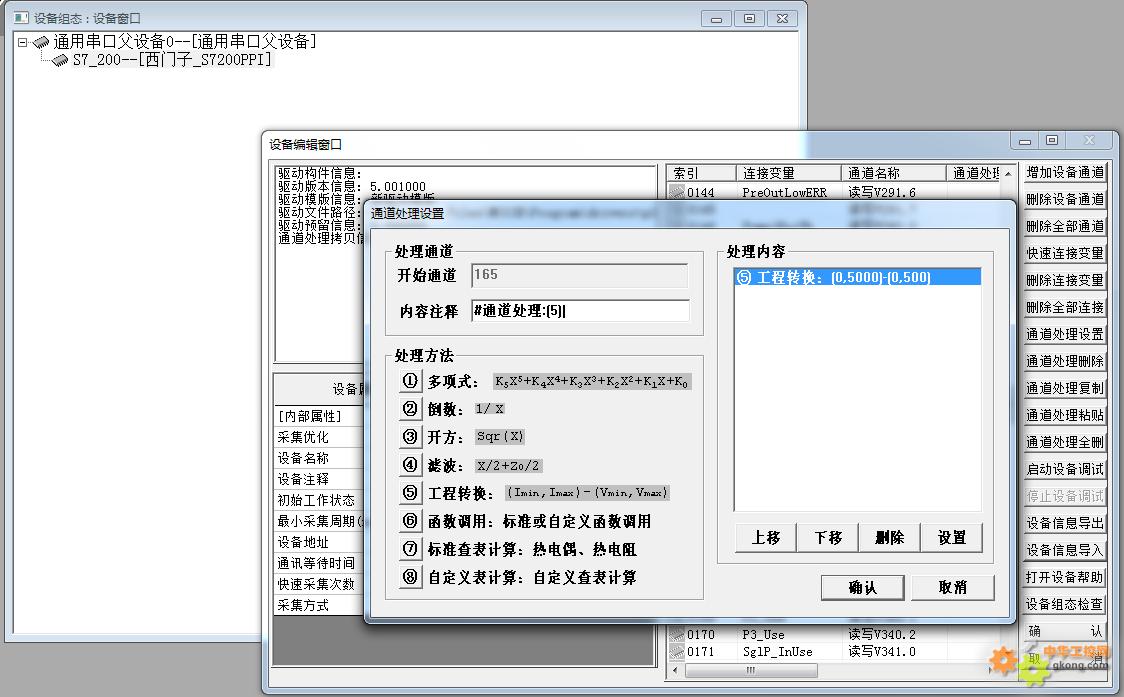

回复 #3楼 chi1225
MCGS昆仑通态有这个功能,而且更加灵活,你说的功能,在通道处理中使用工程转换,换算10倍即可。

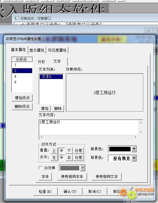

回复 #15楼 qjj740210
你说的显示多个文字的效果,MCGS昆仑通态使用“动画显示构建”就可以吧,对应一个数值型变量,不同的值对应不同的文字标签,还可以对应不同的位图,实现动画切换。
