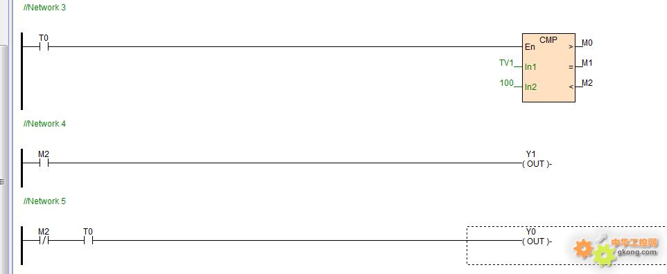

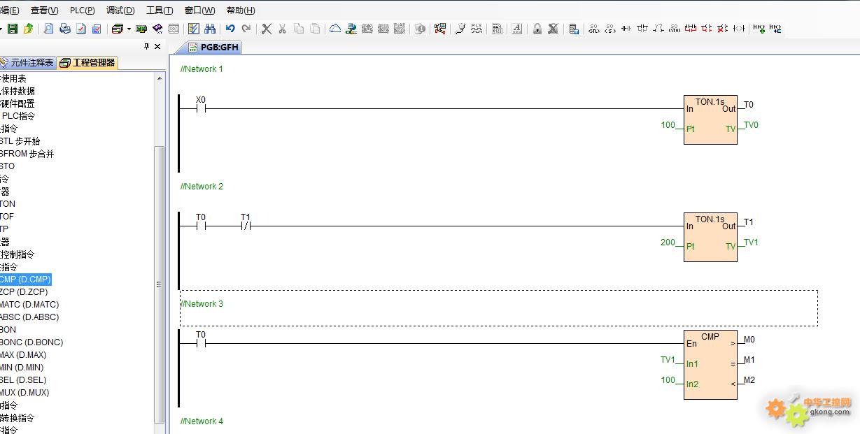

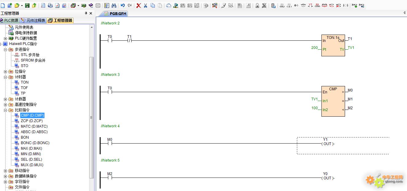

方法很多,定时器加计数器,定时器加比较,信号发生器,定时器交替工作等。
如果要求不高的话上面的就可以用,缺点是中间停顿一秒
可以把比较值设置成101,然后直接用M0的常开常闭控制就可以了,这样可避免停顿

忘了,中间有1S的停顿
