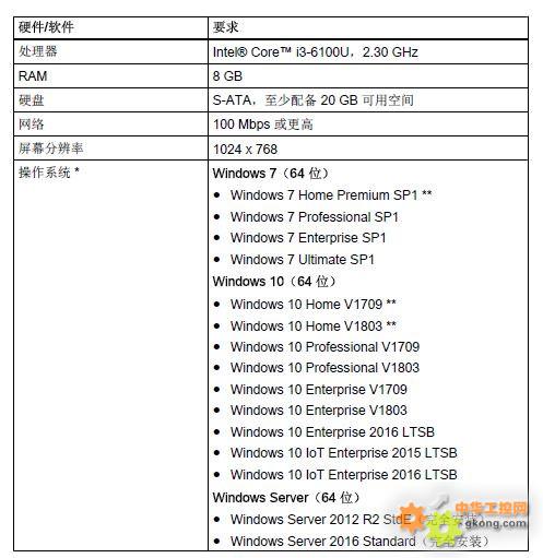

大神们,请教下安装这么工控软件、比如西门子软件,系统都需要具备什么条件呢? 在线等,着急。
您目前的帖子中涉及的软件官方提供的最低安装要求:
另外,请确保您的操作系统已经安装了微软KB3033929补丁。
最后,请确保以管理员权限进行软件安装。
Good Luck~

一般正版的企业版的安装成功率高,
用家庭版的我安装过多次都没成功。
