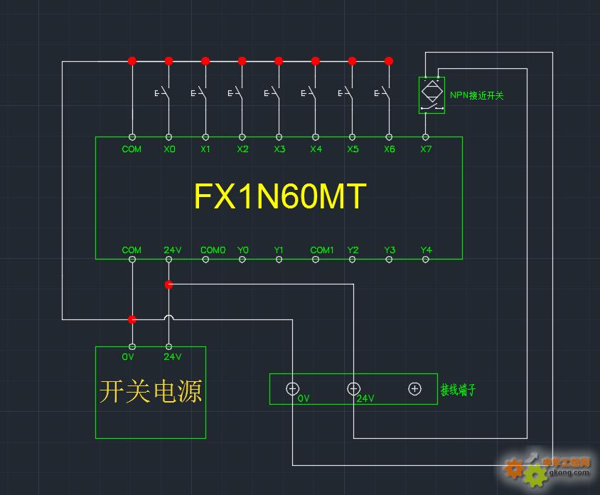

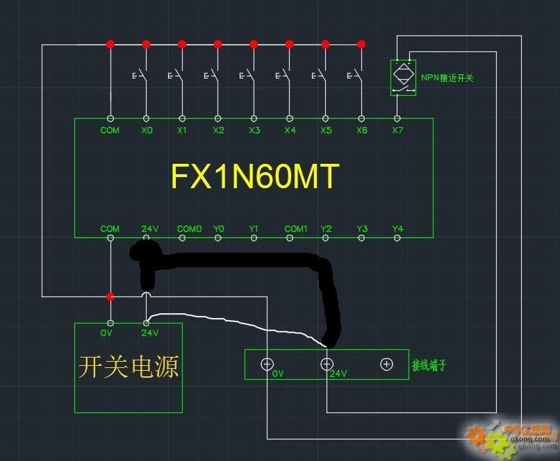

这样呢?可行吗?说真的,手册没怎么看过

不行啊,不要接PLC的输出端com和24V,这个是PLC自带的24v电源,楼主可以自己送电测试一下

开关电源的24V不要与PLC的24V接到一起
重要的说3遍

楼主有没有通电测试过?想看看结果,到底是不是可以

我就是不确定,所以才来论坛求助大神们的

这样可以??有时间我要试一试

前提你的明白PLC输入点用正信号还是负信号?如果用正信号,com端接0V,如果用负信号,com端接正,一般情况下外接电源功率都选择的大一点,PLC上的一点点容量直接空在那里,你想因为外部信号把PLC电源弄挂了不是更麻烦?要用也行,外部电源的0v和PLC自己带的0V连接在一起就好了,千万不要把正极互相连在一起……

明白了,谢谢

弄明白了,谢谢

PLC上的COM +24V本身就是外供DC24V电源,只是这个容量很小,只有几百mA;
如果用外部电源,只需要把0V与COM相连,+24V是不能连的,否则可能损坏PLC;
