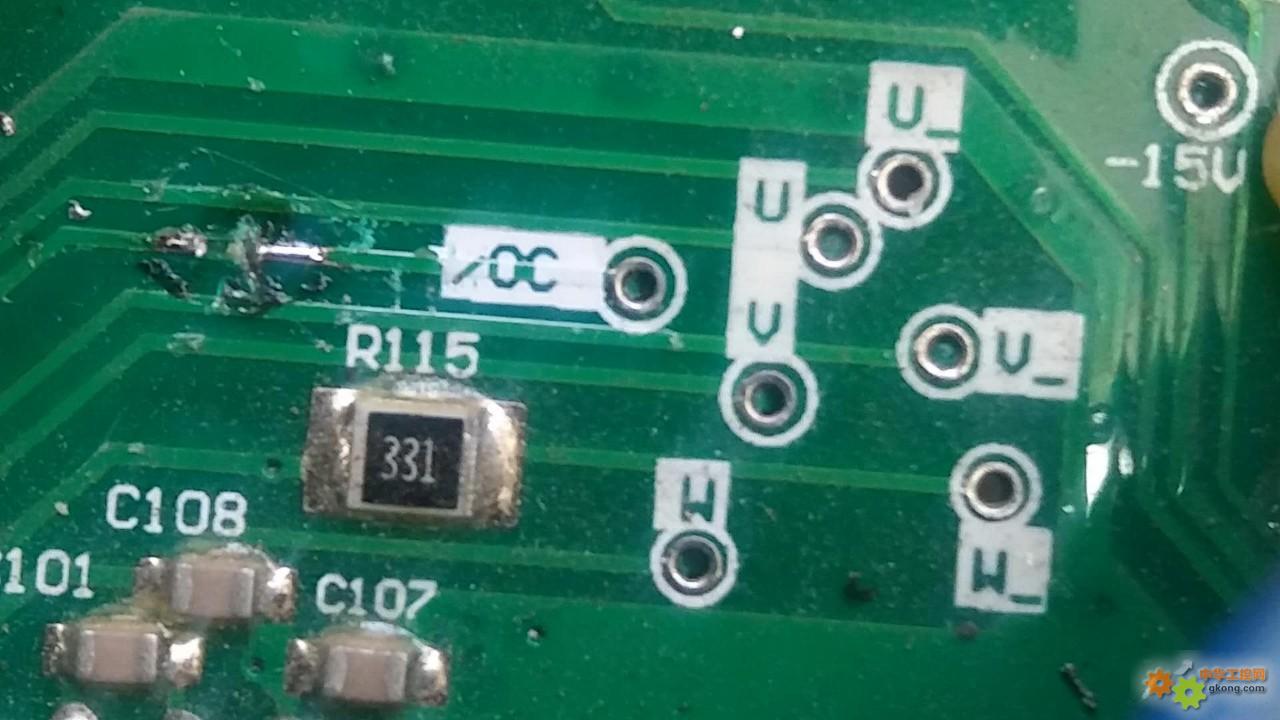

#10楼
4个光耦短接了运行就报OC

#12楼
你好师傅,我现在吧模块用线连在板子上。运行就报OC,电流检测的光耦都拆掉了。就往主板的OC线断开了一运行还报OC哪。不运行不报。

#13楼

#14楼
这种情况你要把光耦全恢复,igbt连过去了整个电路都是完整的!要分析oc信号是高电平有效还是低电平有效!lm339还有没有输出信号到主板!oc信号去主板似乎没直接进CPU,进的运放,不确定,自己确认一下

#15楼
上桥臂3路是用的393和光耦。光耦是低电平报警,报OC的时候都是高电平,下桥臂3路是用的339.光耦也是低电平报警。现在是高电平4.9V

#17楼
这种由电压比较器检测OC的电路跟光耦检测短接法是不通的,输出端 R S T 不能与直流母排的 N 短接, R S T 一定要找电压比较器基准电压所对应的0V,上桥同理!
