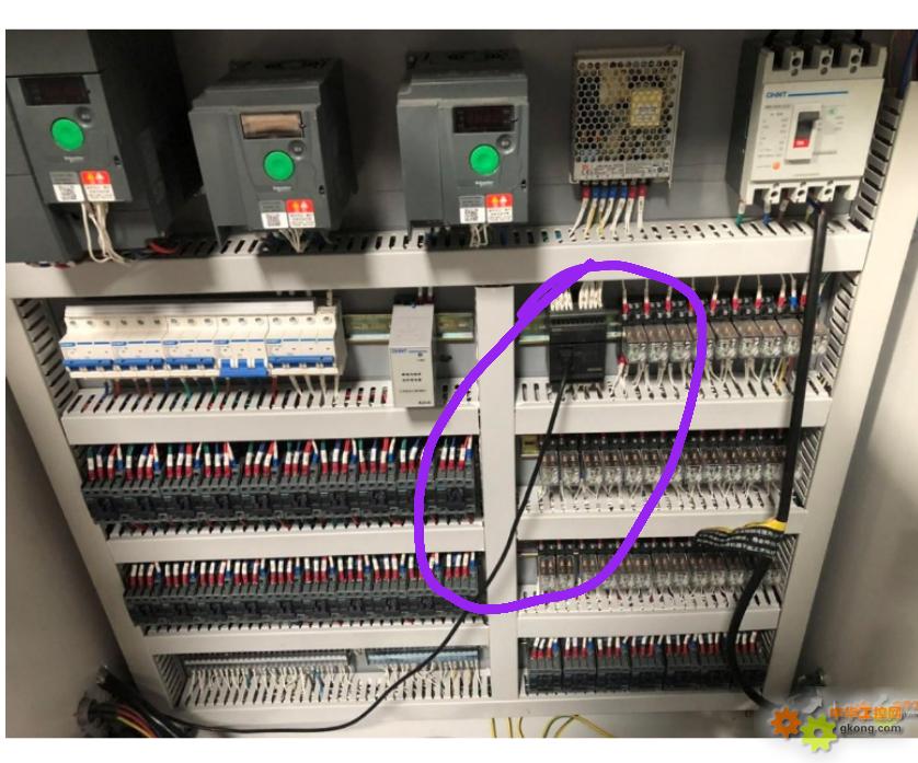

小小的黑色的还有条线拉出来是PLC ?

我想也是这样

这控制柜做得算是比较有良心啊,黑色的小盒子应该是PLC,PLC的输出应该还是经过中间继电器后再驱动其他的

以下是引用ZCMY在2019/6/10 20:40:57的发言:
小小的黑色的还有条线拉出来是PLC ?
plc到触摸屏的连接线

以下是引用goldage在2019/6/10 21:33:46的发言:
永宏的plc

感觉这个黑线怎么跨接,不进线槽啊

有良心?不见得,那么多接触器就没见一个热继电器或保护开关,只靠上面几个DZ47系列断路器是不靠谱的。

回复 #15楼 李东泽
应该是线不够长吧,放进线槽就会短了

这样情况遇到过,一般国外的设备它不需要N线(自带变压器),而国内的设备制造厂家又为了成本控制回路220VAC是需要现场布置N线的。
也许人家不是控制电机的呢?
