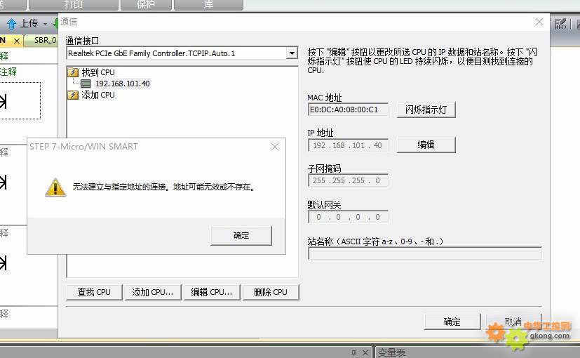

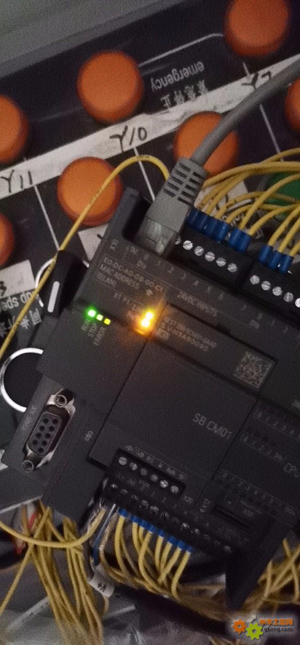

#15楼
回复 #9楼 465010287
用的网线连接的

#16楼
回复 #9楼 465010287
用的网线,是不是电脑哪儿设置有问题

#17楼
回复 #16楼 管杀不管填
只要同一段网端即可例如电脑上是192.168.3.100  那PLC就是192.168.3.101

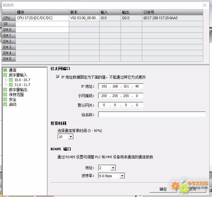

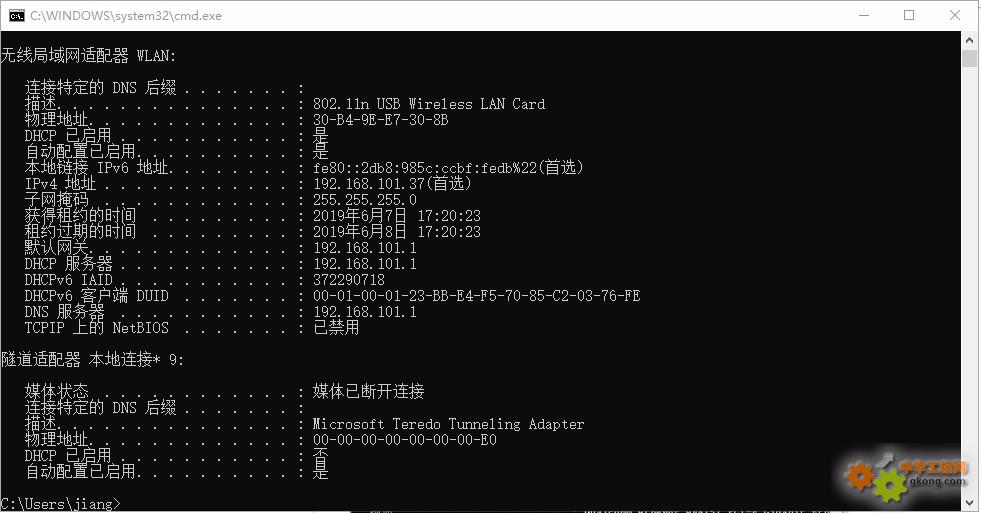

发表于:2019/6/7 18:22:16
#18楼
回复 #17楼 465010287
这个电脑IP和SMART的IP应该在同一网段呀

发表于:2019/6/7 19:21:31
#19楼
以下是引用管杀不管填在2019/6/7 18:22:16的发言:
截图上传你的电脑Ip是如何设置的,另外不行ping一下
