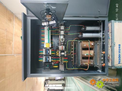

启动柜已经装配完成两天后我将用30KVA电力变压器去带载启动25千瓦潜水泵,大家分析一下能成功吗?

回复 #10楼 benclee
已经远超变压器承载能力,

以下是引用gaoyingchun2019/6/11 11:08:40的发言:
今天空载试机时这个问题还真的出现了,很快发现解决了。
