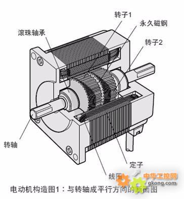

步进电机的构造
我认为楼主在使能下,直接外力转动电机,对步进驱动器的的伤害比较大,使能下电机得电,进行电磁场锁定,外力强制转动,会造成电机发电,相当于给伺服驱动器反向送电
