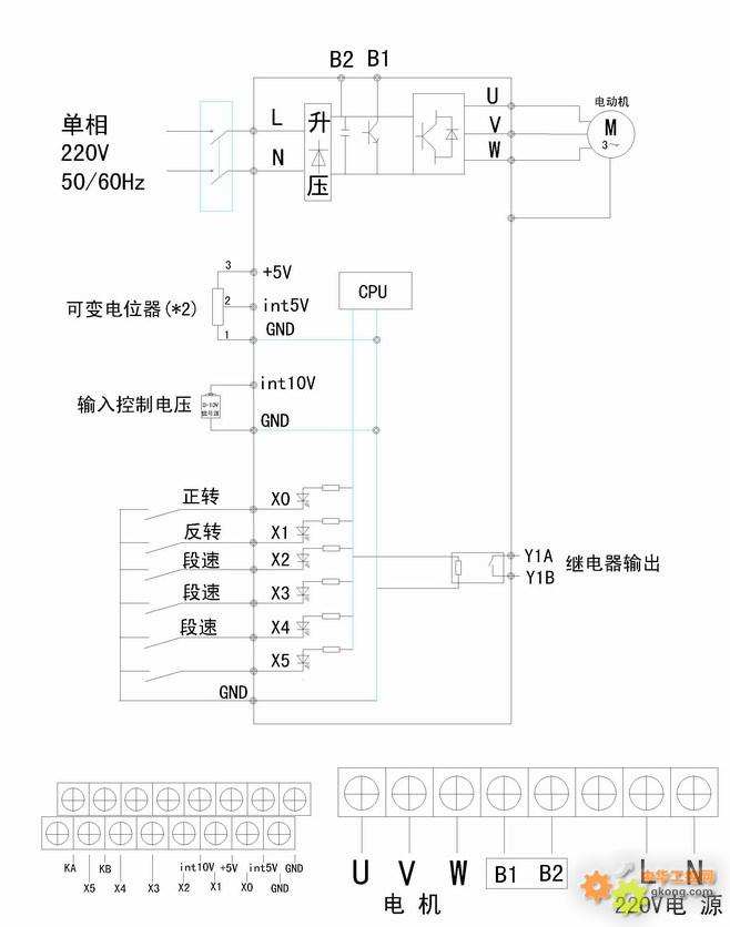

http://bbs.gkong.com/archive.aspx?id=444019
原理来了,自己随便拿台380的机器就改了,不过功率要放大!直接转咸工的帖子

#13楼
以下是引用zzyog在2019/6/3 9:40:13的发言:
以下是引用646270767在2019/6/3 8:32:15的发言:
像这种变频器的功率应该都不会很大吧,只有当频率达到300Hz时,输出才能达到380V的。蓝色线的端子压的好有水平啊!表情
人家可以设置,设置成50hz输出380伏
对于这样的变频器,如果是2.2KW以下的电机接线是采用角接方式还是星接方式?

#15楼
这种变频器没有用过,2.2kw以下电机我直接改成三角形接法,用单相输入,三相输出的变频器调速……

#16楼
以下是引用gaoyingchun在2019/6/3 10:24:07的发言:
以下是引用646270767在2019/6/3 10:06:52的发言:
你再想想
理论上输入220V,输出380V的变频器,其三相380V2.2KW的电机,采用星接应该可以正常运行。但实际中见过一设备维护人员在更换一台2.2KW新风机变频器时(原采用的是输入输出都是380V的变频器),将其更换为上述型号(品牌不一样)的变频器后,不能正常运行,变频器报过流故障。由于该新风机电机接线是在电机内直接星接后只引出了三根电源线,因此更换原型号变频器后运行正常。针对以上问题有一疑问,究竟是参数设置问题还是需要更改接线方式?

#17楼
我没有用过,只是拖动电机的话,一般都可以用三相220V的,因为单相的功率都不高。这种220V输出三相380V,应该是大功率才是,最少4kw以上才用市场。

#18楼
这种功率做不大的;

#19楼
回复 #16楼 646270767
如果参数没问题,那就是这台变频器质量不行
