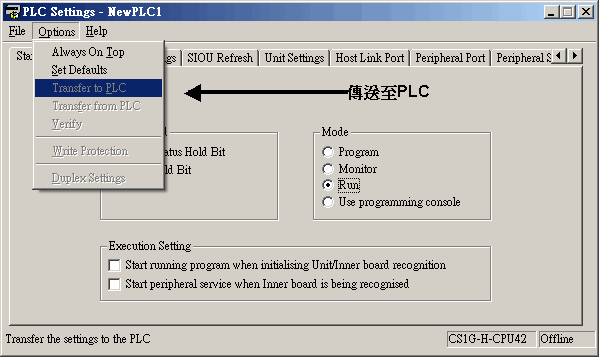

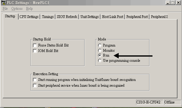

#12楼
首先将CPU置于编程模式,在PLC设置里选调电前状态,将之下传到PLC后即可
