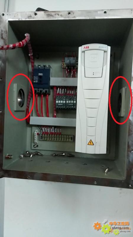

楼主,我想知道画圈处是什么

啥意思,看不清啊

线管20的尺寸没有问题吧
问题在于进出线管是什么材质的,还有就是断路器这个设计有点搞笑!
可以问一下供货商怎么解释!

开箱即失爆。而且楼主这个防爆箱进线孔好小,主动力线这么粗,楼主准备怎么穿?

变频器放这么小个箱子里,按说不该弄个防爆柜吗

防爆柜+防爆按钮箱

我也没弄过,都是老板找的所谓专业人事做的

应该是散热用的

想到了是散热用的,因为我正愁怎么给防爆箱散热呢,所以有此问,具体怎么散热呢,外围是什么

在网上查过要求不高走风管可以,要求高的用换热器,第一次弄这个我也不懂
