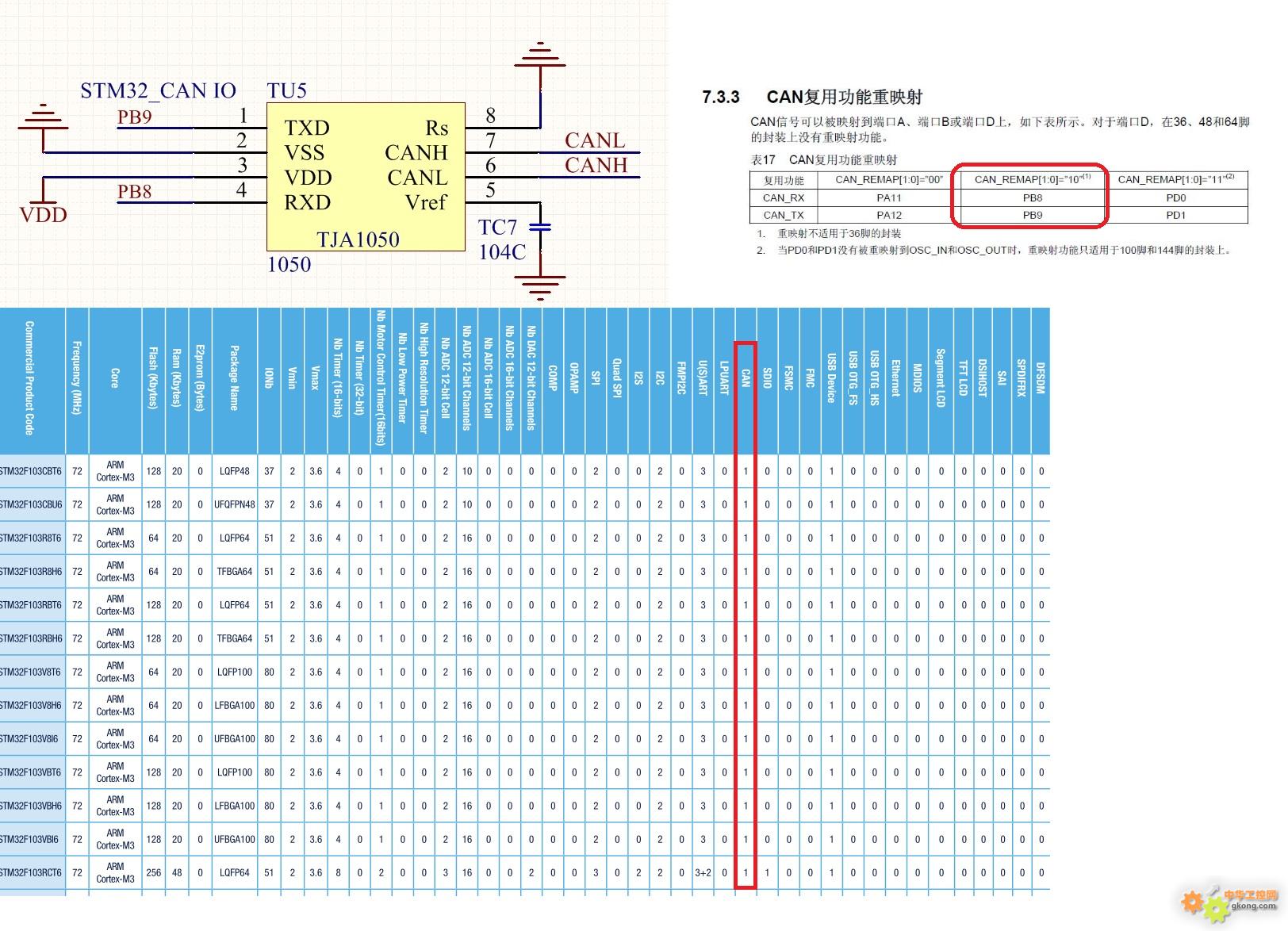

以下是引用yueliang150在2019/5/24 8:35:12的发言:
STM32是带CAN控制器的,外接CAN只要加个收发芯片即可,如SN65HVD1050DR(8脚芯片)、TJA1050T(8脚芯片);
月工,请教!您觉得MCP2515这款比起您说的这两款芯片如何呢?

#22楼
STM32自带CAN控制器,没有必要用这种;
MCP2515是SPI转CAN,适合没有CAN控制器的单片机,比如STC单片机;

#23楼
那这两款芯片和单片机连接的话是串口方式还是SPI方式呢?

#24楼
如图:
