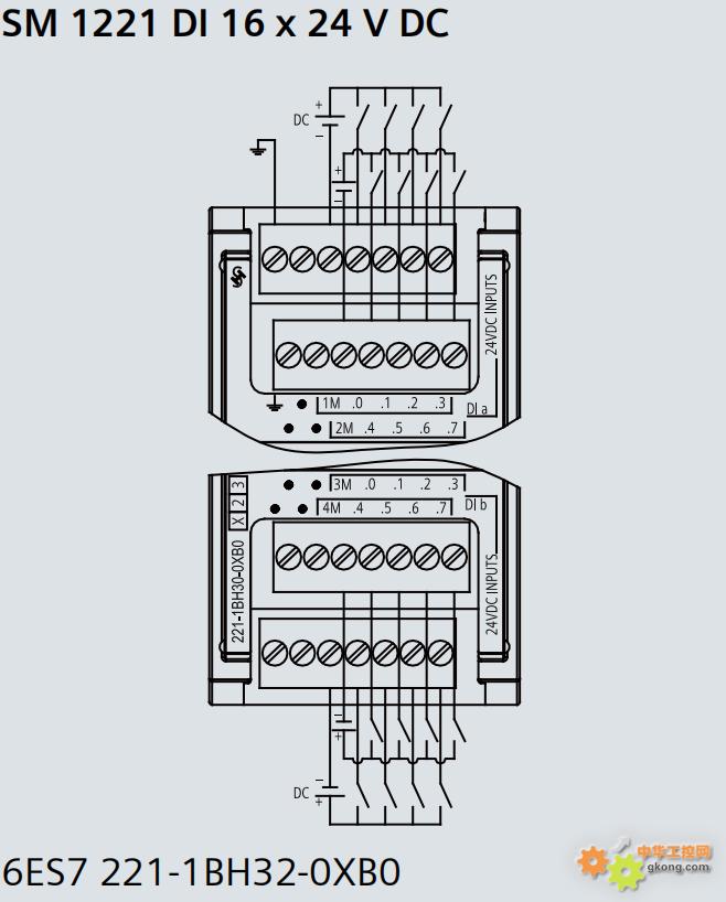

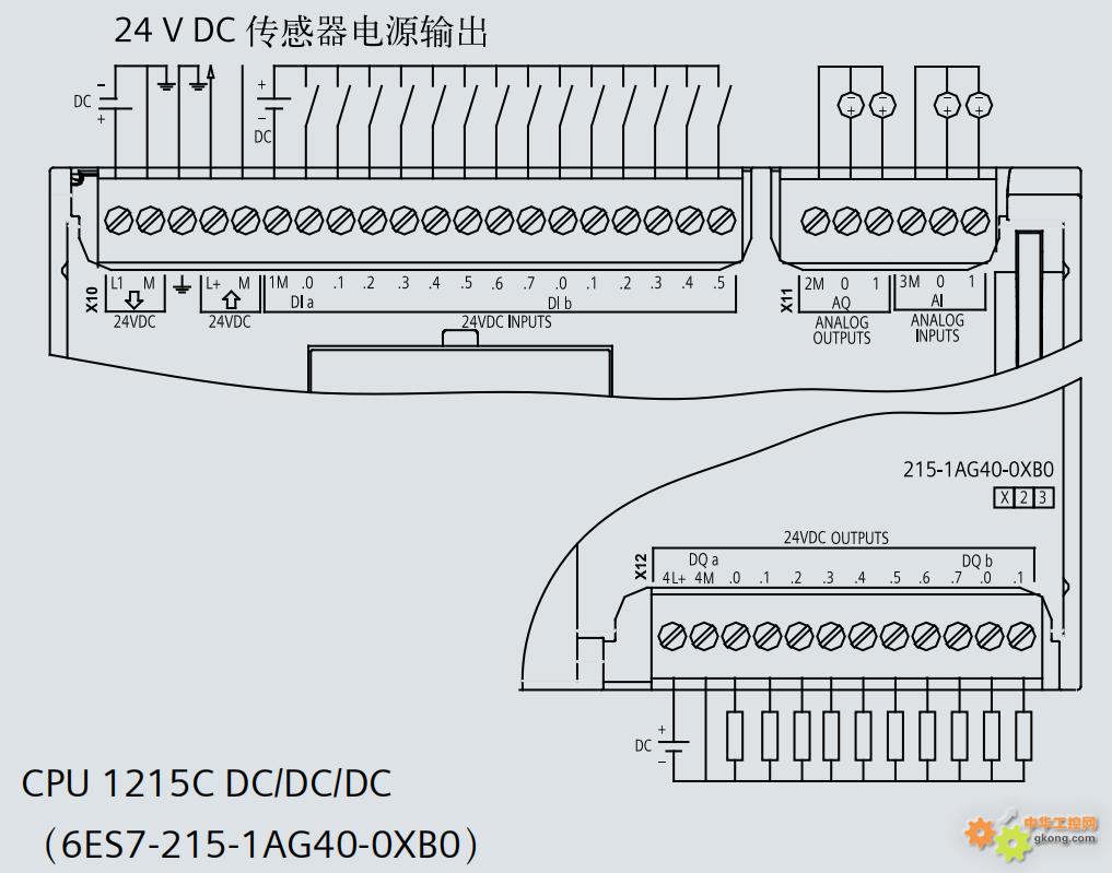

这个是西门子S1200PLC的扩展模块,现在实物还没到手里,只有官网上的连接图,我现在是按公共端接0V的接法来的,按钮一端接外接直流电源+24V,一端接PLC信号端,毕竟扩展模块上没有L+,,,,,我就是疑惑这个扩展模块与PLCCPU相连后,是不是能够直接内部给电扩展模块呢,如果不能的话那就只能按前面说的方式接了

这是CPU和扩展模块的说明图

第一种如果1M接到24V-上,L+接到24V+上是NPN接法,看西门子这款PLC支不支持NPN接法了,不过西家的东西大部分默认是PNP接法的。第二种的话就是标准PNP接法了,没毛病,一般默认就是这种接法

此PLC,1M是不带电的,内部带24V电的是L+和M,1M,2M啥的只是内部公共端,不带电
