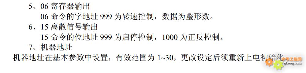

请问楼主,像起始寄存器相同的应该怎么写??我弄了好久,就是通讯不上

回复 #14楼 俗人
你那个是什么控制器,你说明书有没有示例,按照MODBUS通讯格式就可以,我那个温度控制器的说明书就有示例,不知道你那有没有

西门子1200
