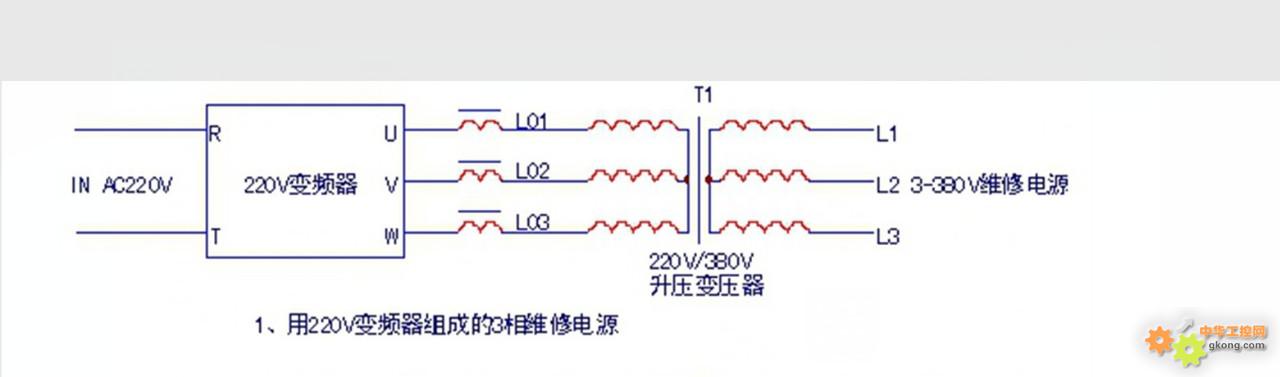

咸工给的图纸,我就是按照这个做的,变压器在本地定制绕的花800多,变频器问售后要的,

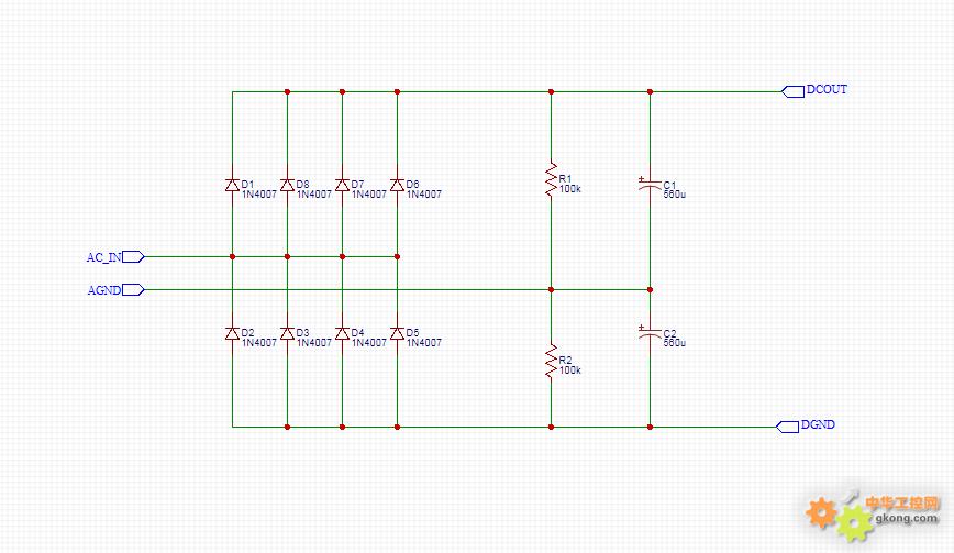

现在这样,用个调压器输出0~300V交流电,然后倍压整流下,输出个500~600V直流电给变频器,关掉缺相检测,能修修简单的上电就报故障的故障了。

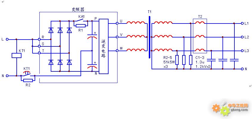

回复楼上各位,给变频器或者电感类负载试机,必须要波形良好,谐波小的三相电源才行,理想的就是用发电机,次之就是用变频器的三相输出加变压器隔离和LC滤波电路,将高频谐波滤除,得到比较好的波形
我按咸工提供的图纸做了一个,波形非常漂亮,自己调试直流调速毫无问题,变频器输出必须要加一个变压器,直接接电抗和电容器的不行,机器会报过流错误!
