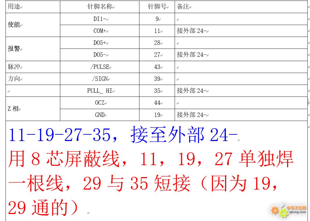

你这个帖子里面伺服的com+ 与COM- PULL_HI都接24V-对么,之前按这种接法,接的伺服没反应

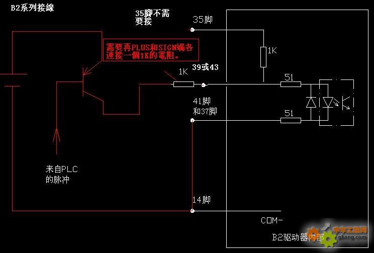

能不能走MODBUS RTU 通讯
2018

看这个,西门子与常用的日系和台系的不一样
