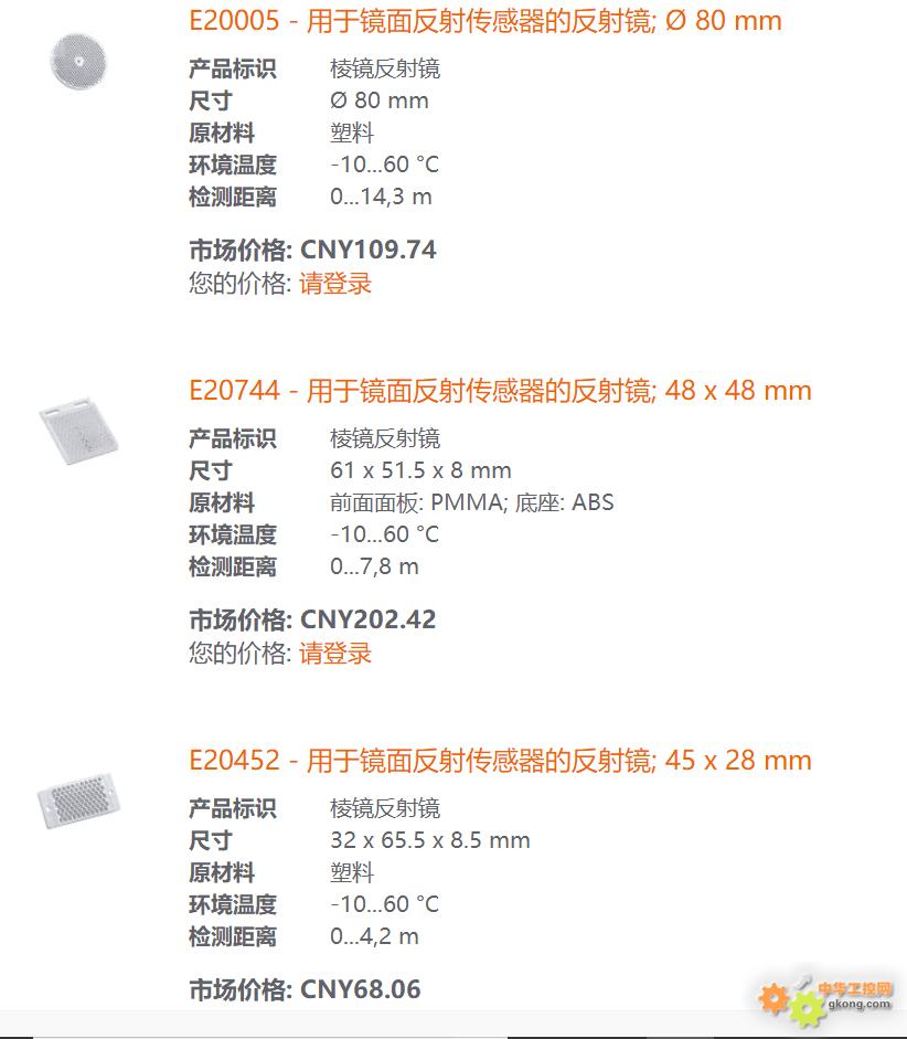

#13楼
附件:
[本地下载]
附件:
[本地下载]
附件:
[本地下载]
易福门也就抗60度

回复 #12楼 hs82463789
以前设备老外发的是耐高温的,这次公司自己采购的,不耐高温

#16楼
回复 #15楼 450767466
不可以的,不然检测不到。而且周围都是高温。现在用的玻璃的,耐高温
