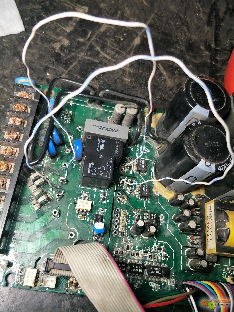

ERR18屏蔽了。

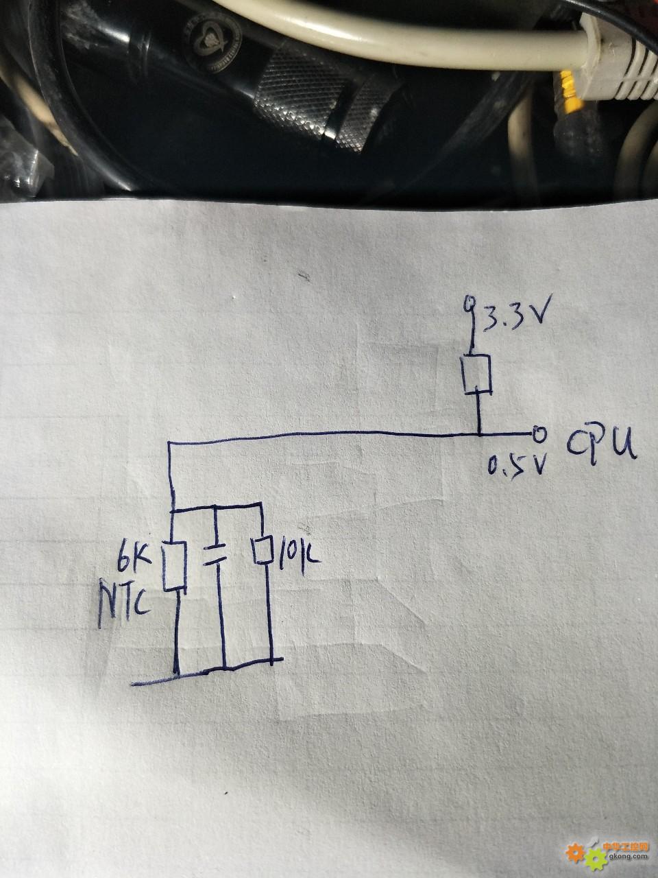

各位师傅这是实际线路,会不会模块炸的时候把CPU内部局部电路烧坏了。

#16楼
NE555坏了。才会上电报过热。你这模块拆了先报18,再报14情有可原。

#17楼
一般不按启动不会报过热,一般7mb模块是5k ntc
