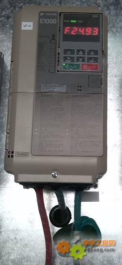

以下是引用kdrjl在2019/3/30 21:10:19的发言:
哦?是吗?那可感情好。这玩意儿,西门子不配,我们自己也要配。可管用了。没这玩意儿,有些场合真的不行。对周边的电气设备,特别是一些微弱信号的设备或者传感器,干扰很大的。
这两个磁环是什么意思啊???电源线进线穿一个,变频器输出线穿一个???
49259
kdrjl 版主
文章数:24260
历史总积分:49259
注册时间:2004/2/17
我秀我做2014
秀秀我的办公桌
发表于:2019/3/31 20:56:03
#11楼
回复 #10楼 10011001
对呀。进线是三颗线一起穿,出线也是,一定要一起穿。

#12楼
回复 #11楼 kdrjl
关键问题是,,,这两个磁环明显的不一样,,,那么哪一个磁环是穿变频器电源线的?哪一个磁环是穿变频器电动机线的????

发表于:2019/4/1 14:10:08
#13楼
回复 #12楼 10011001
如果是这样的话,你需要咨询供应商了。不一样的磁环,导磁率可能不同,输入的可以导磁率低一些,输出的导磁率要高一些。基本是这样吧?
我们配的磁环,输入和输出没讲究,都一致。要高导磁率的。
