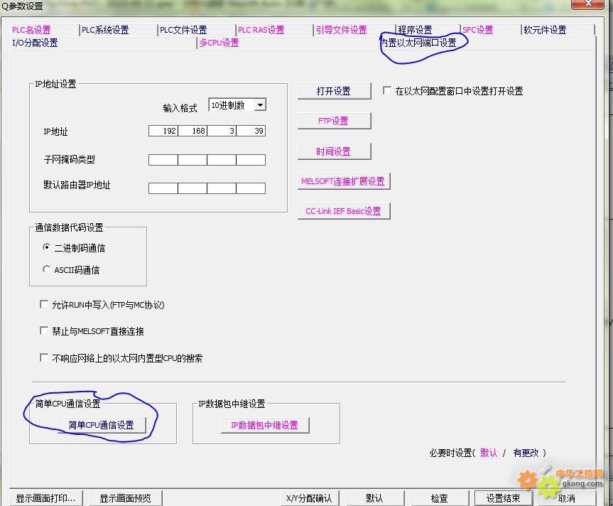

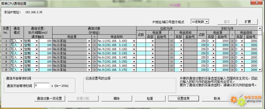

现在新的CPU支持简易PLC通讯已很方便了,是只要设置就可以了。

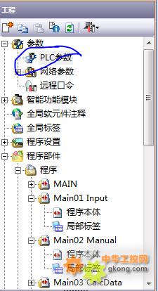

如果想要做简单通讯的话首先要把GX WORK2升级到最新,然后在其中一个PLC里面配置简单通讯就好了。点进去一目了然。
