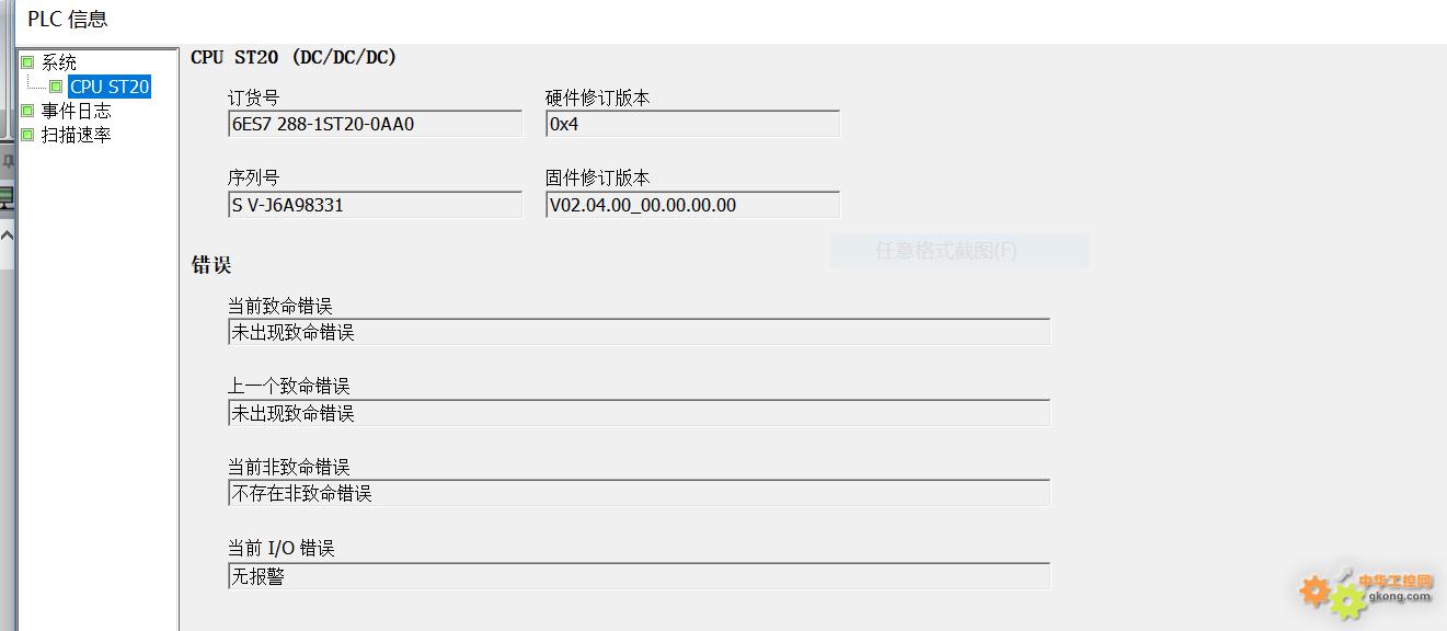

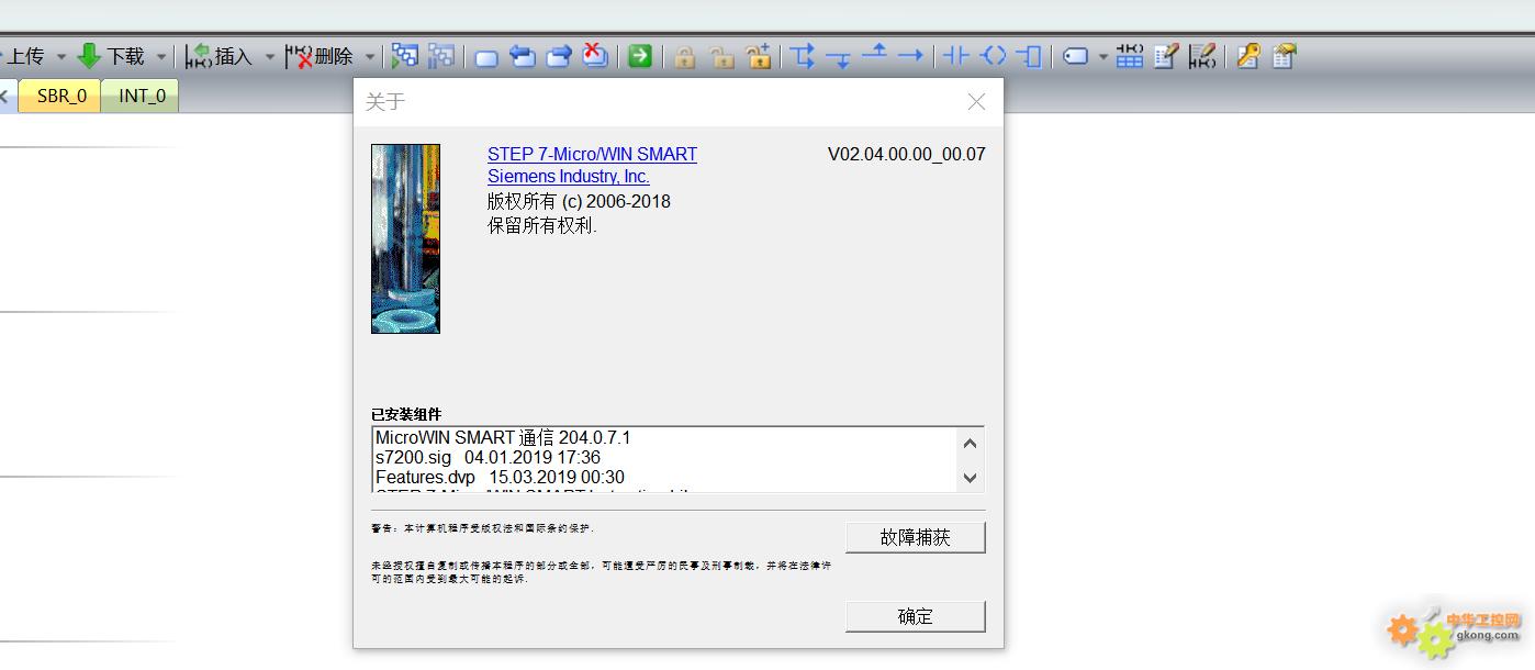

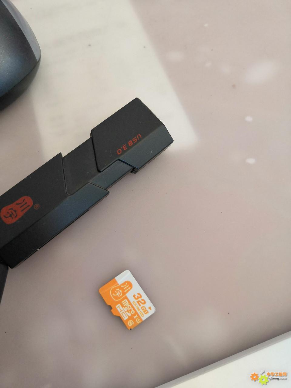

用的川宇32G完美升级。

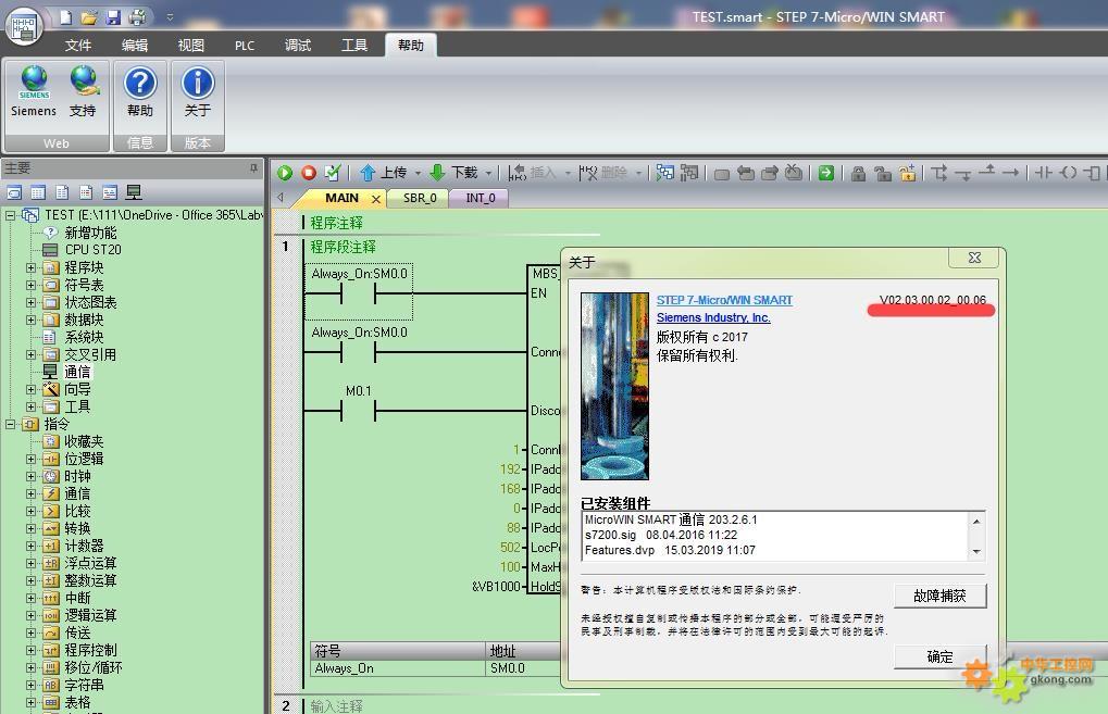

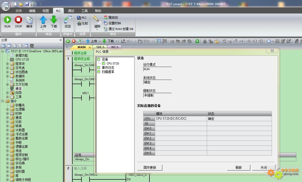

以下是引用275490806在2019/3/14 12:25:18的发言:
什么软件smart的软件我特意留意下没看到升级在哪里
都说啦软件要V2.3
当初手上有V2.2的PLC就想直接用软件升,发现不行,只能卡刷到V2.3。V2.3以后的就能直接软件升了。当初还特意把行车记录仪的卡取出来刷固件的,所以印象特别深刻。

以下是引用diezhongdie2在2019/3/15 10:43:11的发言:
用的川宇32G完美升级。
[此贴子已经被作者于2019/3/15 10:48:03编辑过]
实践出真相表情
在西门子官方问答、论坛看到介绍都说只能用4-16G的卡,不知道是因为年代久远了能识别更大容量的卡了,还是一直都能识别官方不建议而已。

回复 #14楼 276438265
昨天在西门子官网看到一个SMART内存卡使用的视频,其间指出可以用4G到32G的内存卡,我的PLC终于从2.2升级到2.4了表情
你应该先卡刷到2.3,再用2.4的软件升级到2.4,双重体验,双重快乐表情表情表情
