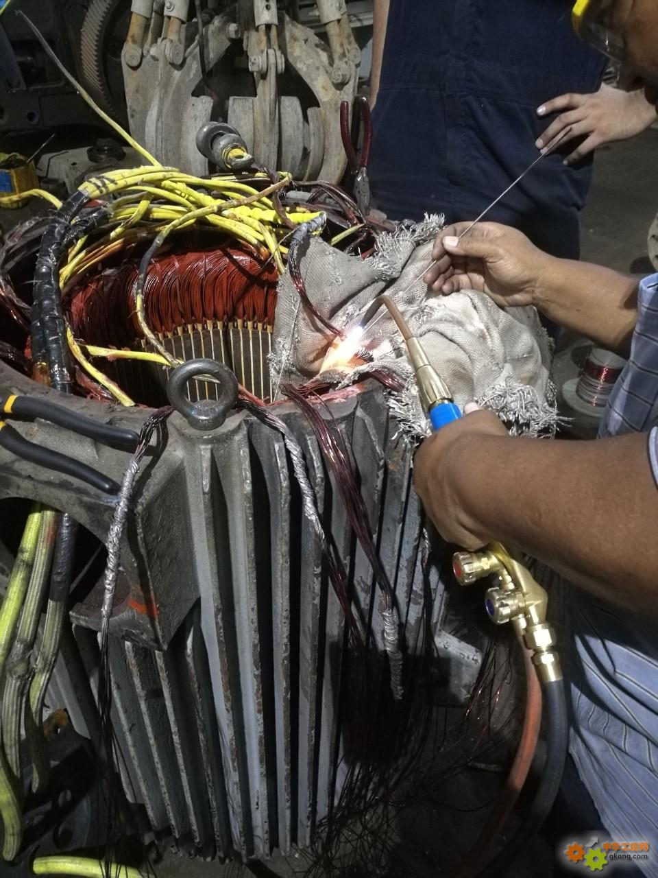

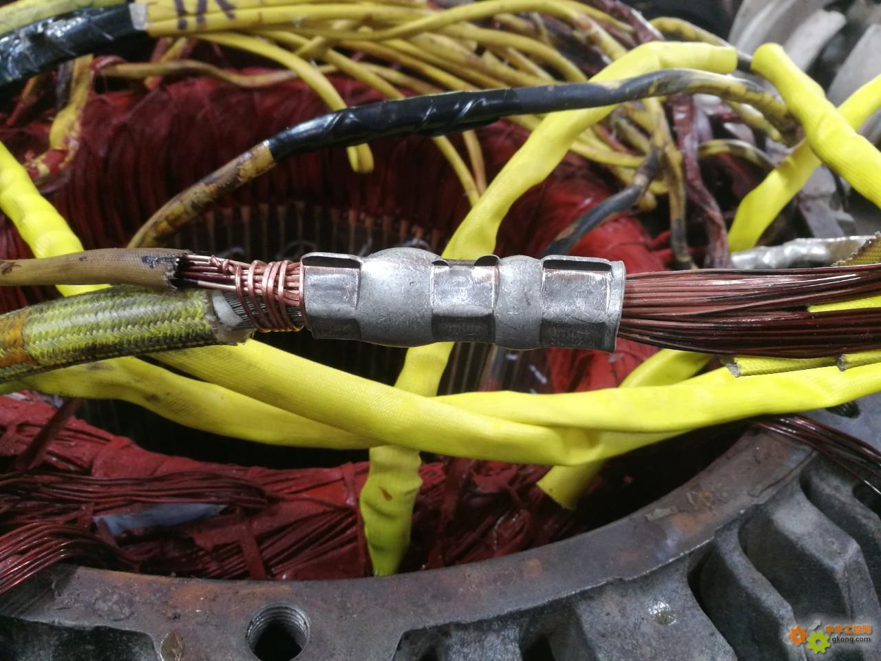

都烧成这样了,肯定是接头接的不哈呀。

这么大的电机引出线应该采用电阻焊焊接。
也就是用电焊机一头夹一根碳棒,另一头夹住捆扎好的接头,调节好焊机的焊接电流,碳棒碰触接头起弧就可以焊接了。

楼上说的对,我一个修电机有朋友就是这样子搞的。碰焊。

搪锡  后效果要好些,接触不好肯定会烧坏

塘锡和铜线电阻碰焊了解一下啊,不会出现图片中的问题,如果是压接的只能用于小功率电机

这种的最好还是用铜焊保险点,焊锡线太粗,不保险

问题已经找到,铜套管大,线压进去接触不良,已经要求压接完成后气焊。
