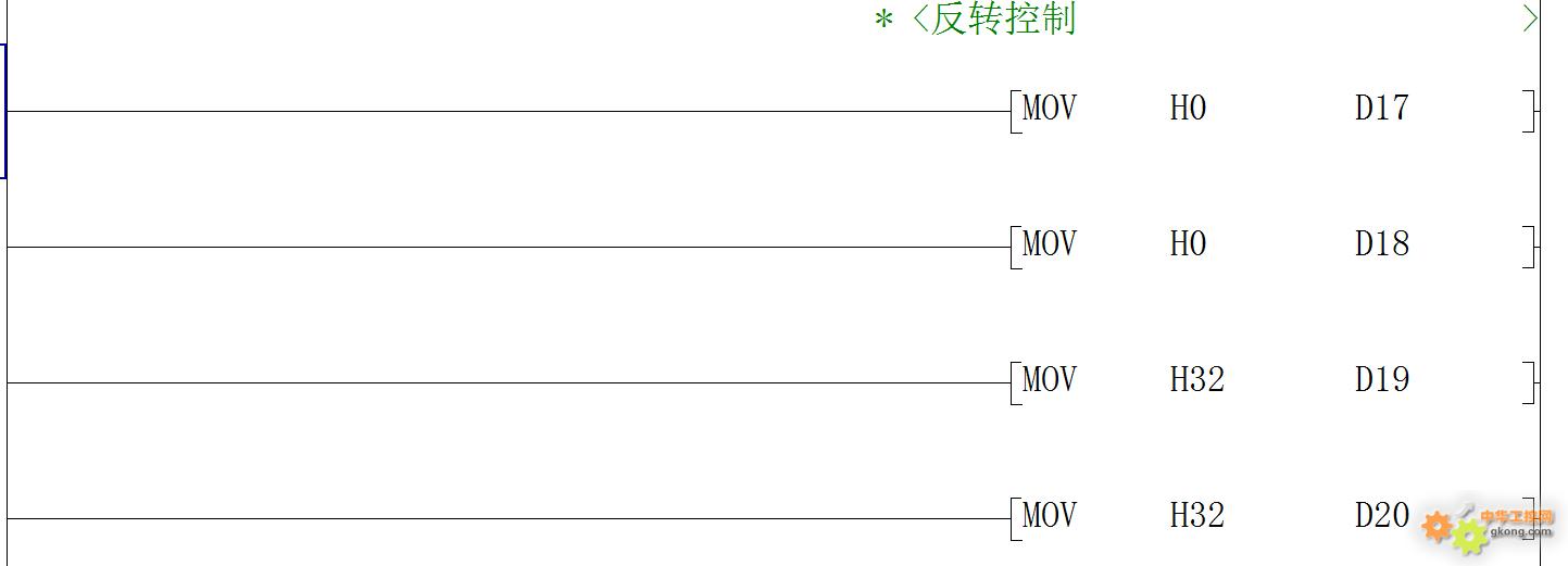

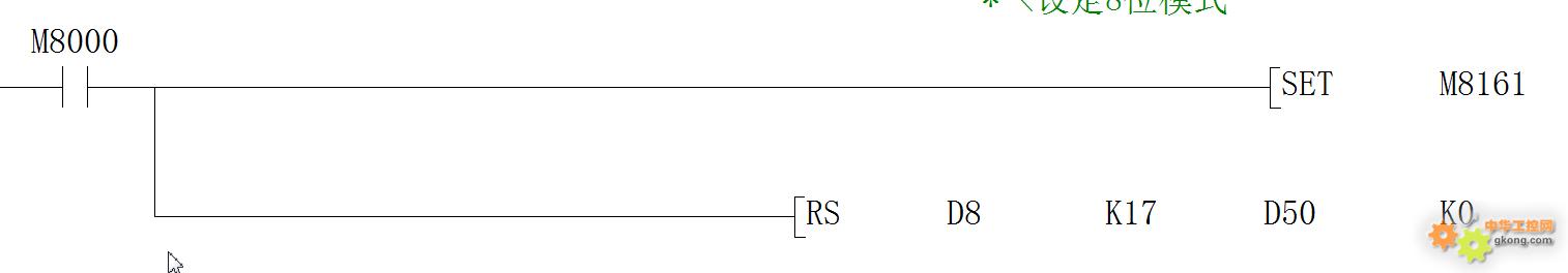

#10楼
回复 #2楼 pqsh
程序图已上,求指教

程序我没细看,但是发现一个问题,RS指令中发送字节数为15肯定是不对的,你要发送启动命令,使用06功能码的话,那么RS指令中字节计数应该为17个,Modbus ASCII协议情况下
起始符“:”ASCII码H3A,占用1个字节
结束符“\r\n”ASCII码H0D H0A,占用2个字节
中间的数据,假设站号为1,命令数据 01 06 20 00 00 12 **(**为LRC校验)这7个字节还要再转换为ASCII码就为14个字节
加起来就是17个字节!
无协议编程,且变频器也支持Modbus RTU协议,你可以考虑用Modbus RTU!

关版说得对,2000H要设置反转,是输入0022,不是22.

如关版主所说的程序错的地方有2处:
RS指令里的K15改为K17..
反转控制应为H0022,而非H22
已修改2个地方,但是还是变频报警,代码CE12
手头上没有USB转串口工具,为了学习已在马云家下单,但真心需要大家帮忙,帮忙找出原因。我被这个难题卡主好多天

D应该是16位的吧,就算2个字节拼也是有问题.
你选的p9-04=1,《7,E,1》MODBUS ASCII,7位有没设置?RS会怎么发?更麻烦了.还是改modbus rtu吧.
