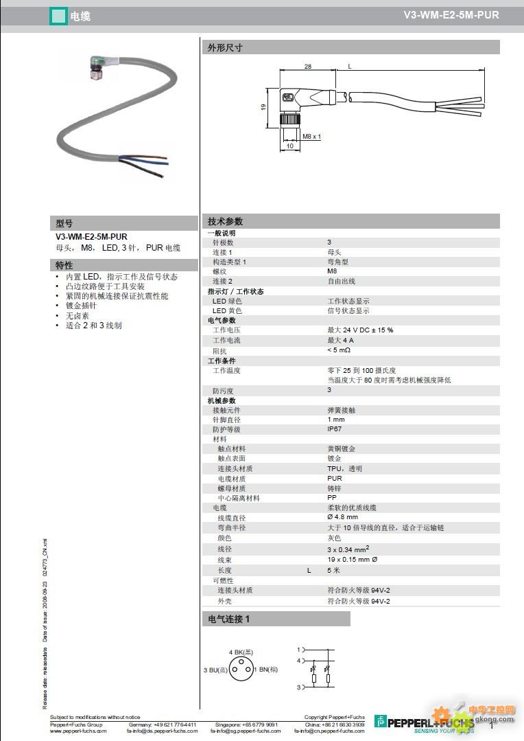

这个其实只是一条连接线。

线上没灯,灯在插头上
