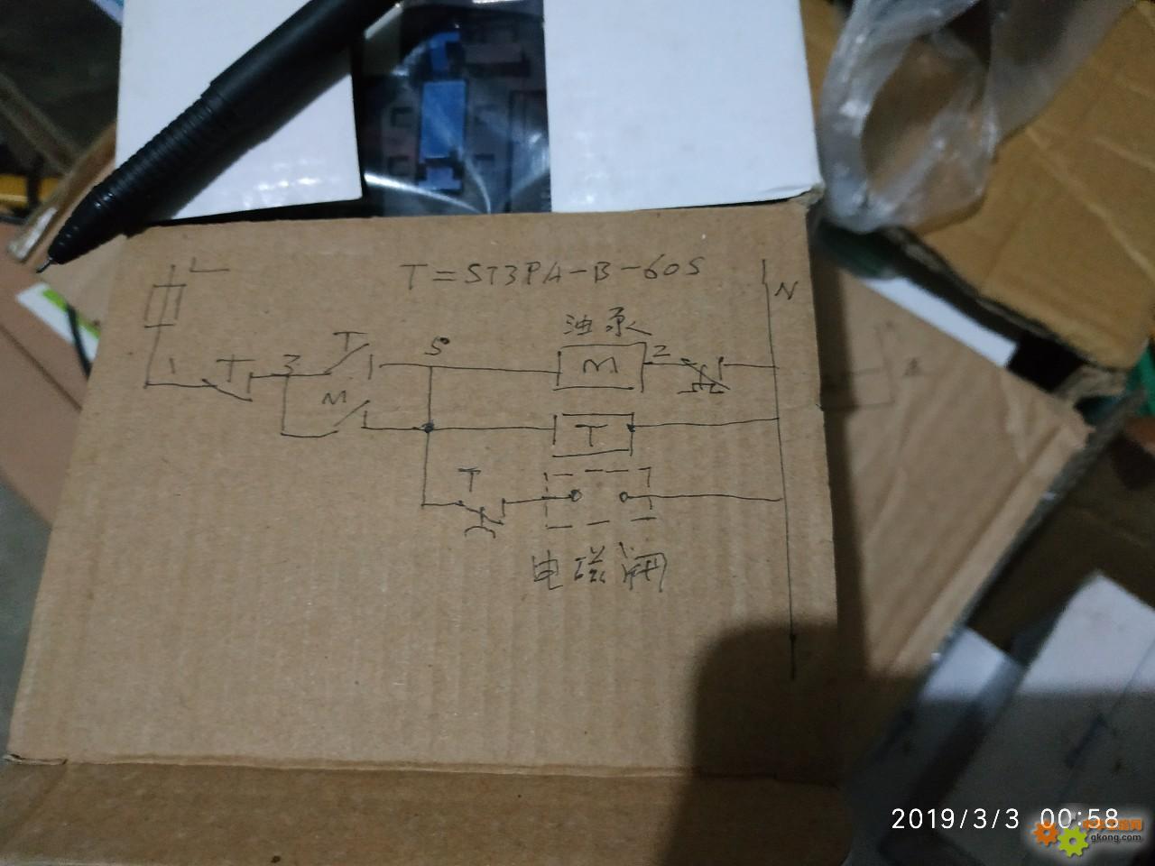

以下是引用woshigoutou在2019/3/1 16:36:14的发言:
油泵按下启动瞬间,现场电磁阀得电,同时电机启动,延时5秒电磁阀断开,使用时间继电器,求大家给一个电路图
楼主的意思是油泵刚启动时候打开电磁阀,让油流走,减少启动负载,转速正常后关闭电磁阀,让油泵正常供应负载……

#12楼
这个行吗?最简单,可靠。我连个纸都没找到。

#13楼
楼上的和我现在投入使用的查不到,大同小异
