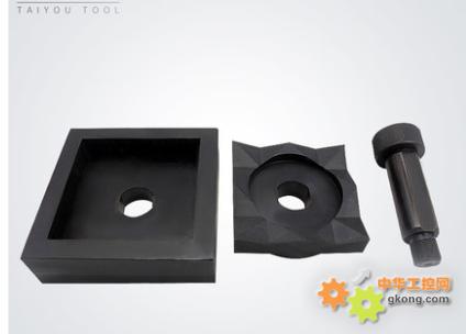

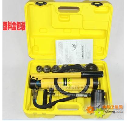

液压开孔器配合方模,别听楼上的切割,冲孔,等离子,曲线锯,都不实际,外行瞎指招,
楼主是电工吧,同行啊,我就用这个,开22的按钮圆孔,风扇方孔,开出的非常规则,比电钻用的开孔器、角磨切割的好太多
