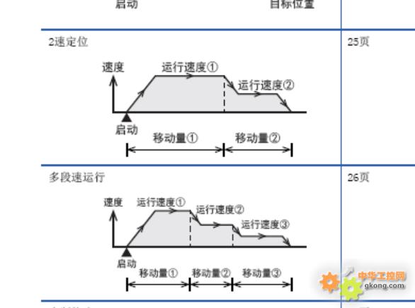

FX5以下的plc本机不支持多段速,1PG可以。配4个1PG成本也不低了。
FX5U主机支持两段定位或是多段定位的。

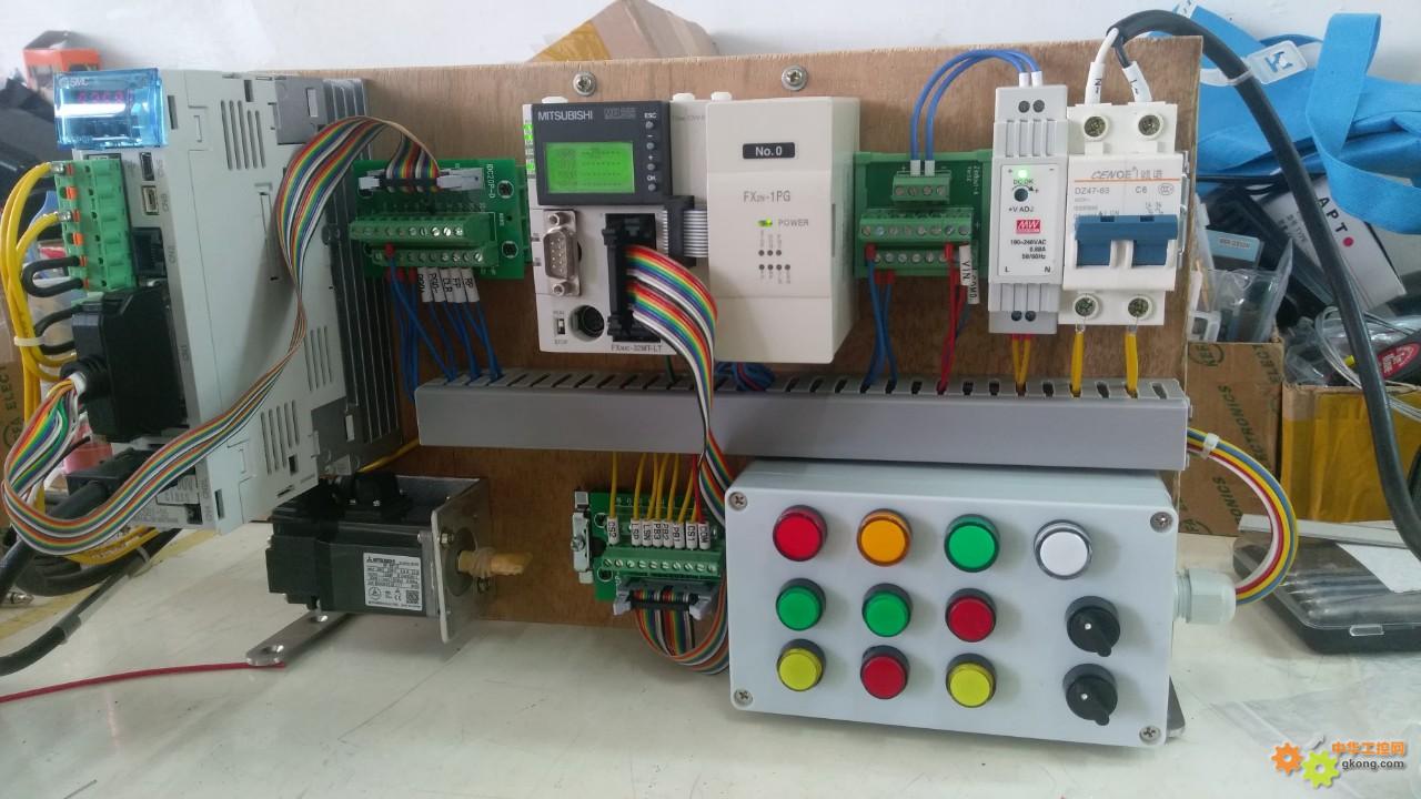

個人使用心得分享
1.自帶7種定位功能的單軸控制
2.使用方便,可搭配MR型PLC,不占PLC輸入控制點
3.配線簡單
以上參考^^
借問一下 有高手知道 SMC跟三菱的關聯嗎?
圖中的伺服控制是SMC的LECSB1,調機時可使用MR Configurator2選擇MR-J3-A
謝謝~
