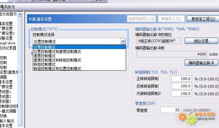

#10楼
以下是引用汪辉在2019/2/22 17:33:10的发言:
如果是速度控制模式要设那几个PA
[此贴子已经被作者于2019/2/22 17:35:12编辑过]
速度模式主要是改PA01控制模式。

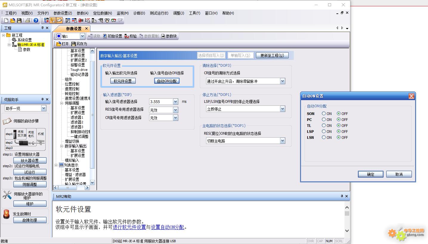

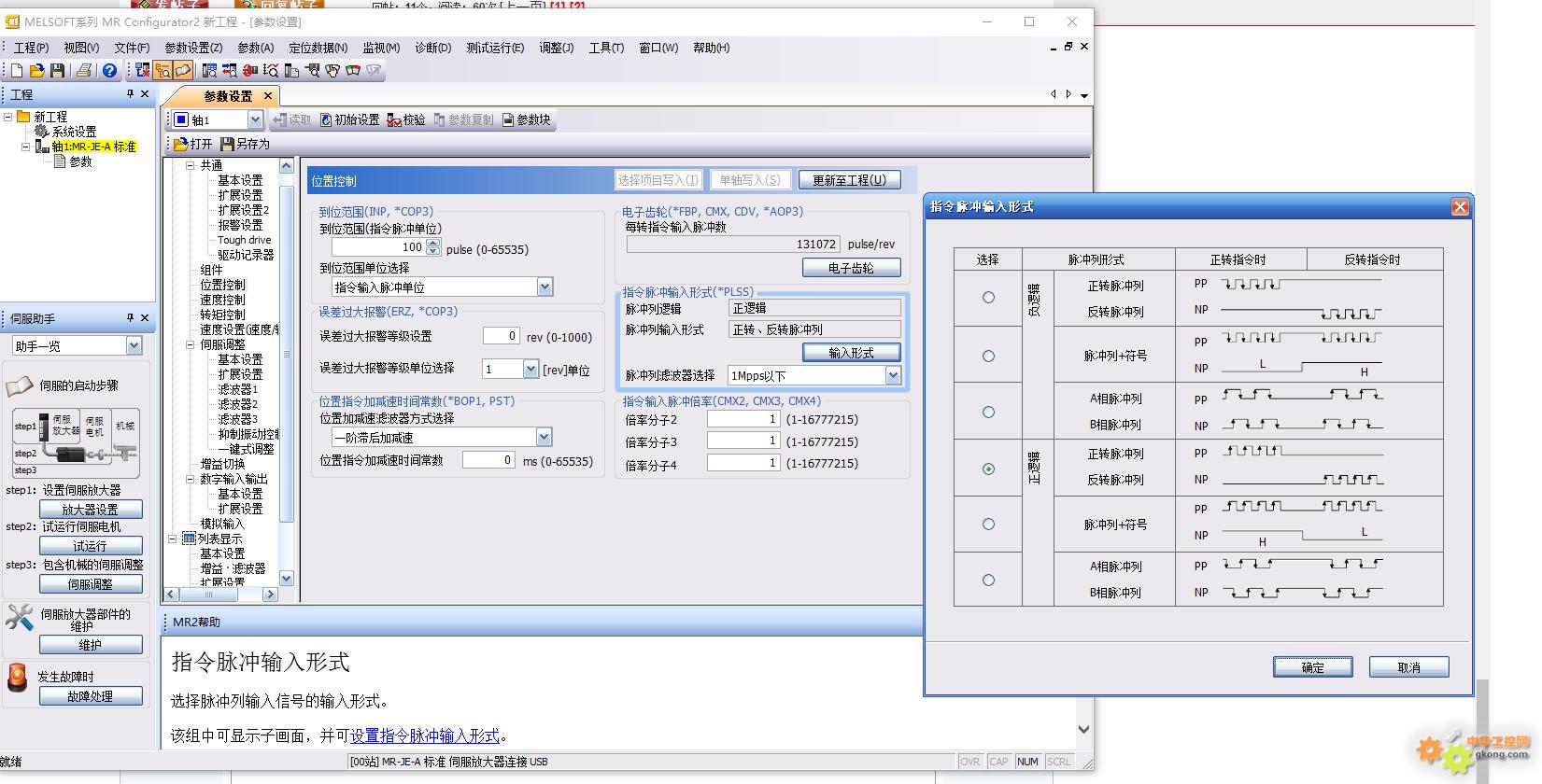

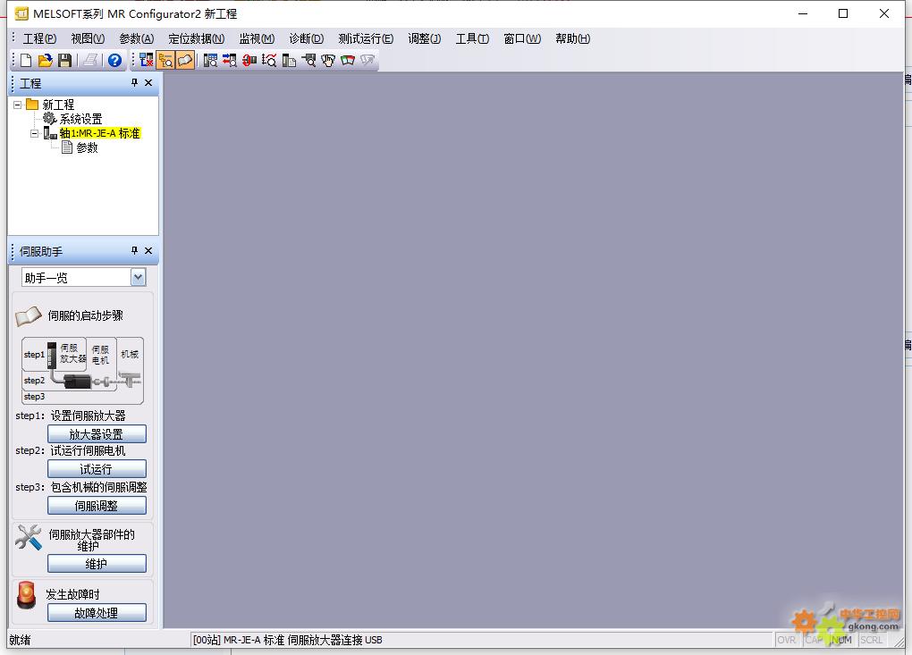

yinguiyao
文章数:156
历史总积分:50
注册时间:2019/1/31
发表于:2019/2/25 10:55:20
#12楼
我一般用伺服设置软件设定,不用记麽多参数 需要一根Mini USB线
下载地址http://cn.mitsubishielectric.com/fa/zh/download/dwn_idx_software.asp
MR Configurator2
值得一提的是这个向导,按这个提示一步一步来很方便就让伺服运用起来,
[此贴子已经被作者于2019/2/25 11:11:56编辑过]

发表于:2019/2/25 14:20:05
#13楼
以下是引用汪辉在2019/2/25 10:19:54的发言:
PA01设完了还要设那几个参数
这个要看你是哪种方法控制速度,有的是通过内部参数设定速度,有的是勇模拟量给定速度。

发表于:2019/2/25 14:20:25
#14楼
回复 #12楼 yinguiyao
我说的是手动怎么设置     你这图片有一点模糊字好小看不清楚

发表于:2019/2/26 9:06:52
#15楼
以下是引用汪辉在2019/2/25 14:20:25的发言:
手动通过驱动器面板上的按钮或是通过伺服调试软件设置参数,效果是一样的,关键是要根据自已的控制要求,再确定是要修改哪几个参数。
