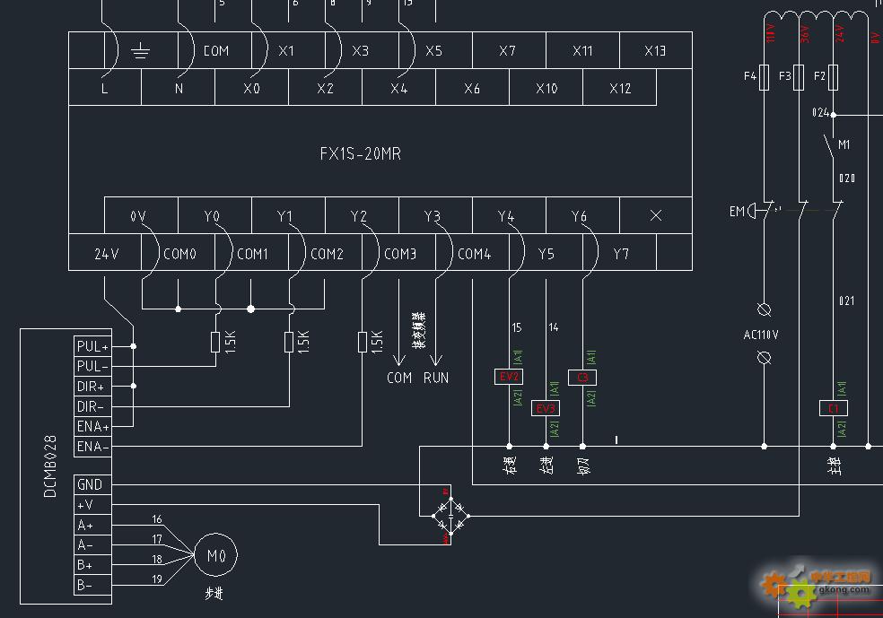

YO口应该直接出的脉冲信号,我也不是很清楚它的电压,您可以看一下上一层我回复别人的图片。
线是你接的吗?PLC的yo,y1的com端应该接的是电源的gnd,那么你驱动器上的PUL+,DIR+是否接的是+24v?如果是,那么你yo和y1接到驱动器的PUL-,DIR-,没有加2k电阻的话,就算你程序没有问题,驱动器已经泡汤了……

PLC晶体管接24V,最大一般允许到DC28V;

前提条件是你的电机非常小,做实验可以(三菱的功控板试过)

步进电机有专用的控制器,PLC只能输出控制脉冲,电机所用的电需由步进控制器给出,通常为几十V,以下的图供你参考。

步进电机驱动器脉冲方向信号如果24v一般加2k电阻吧!你这个加1.5k,图画的不错!

plc型号正常是mt的

哈哈!被楼上看出破绽了,我用的是苏州正电的PLC,请厂家定做的,3点是晶体管,其余的仍然是继电器。

混合型的。三菱是没有的,LS,信捷有
