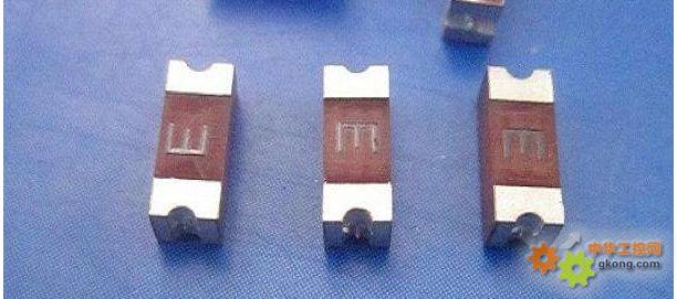

感觉像个电阻。

这两坨焊锡看起来好不严谨啊

有点像是电容

保险丝,你这个应该是一次性保险丝

不用讨论了,这是个贴片式保险丝

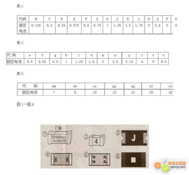

不用讨论了,这是个贴片式保险丝

回复 #15楼 HabeRkbMGcUw
终于有个完美的回复,谢谢你,只是不知这电流是多大的
