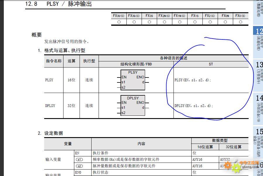

以下是引用1056128144在2019/2/7 10:15:15的发言:
请教:如PLSR(真,k1000,k10000,k500,y0)等ST指令在那本书或手册有介绍?还有关于DI,EI等指令在st的表述及使用。盼有大侠指点。
为有同疑惑的朋友编辑;1,看Q-L结构化文本手册;2,台达PLC技术课程;3,WORKS2帮助。这几个好像就7788了。
2019/02/08.
[此贴子已经被作者于2019/2/8 20:37:02编辑过]
您需要移步三菱官网下载FXCPU结构化编程(顺控指令篇)。

非常感谢。真没看顺控指令篇,都跳过了。

看了,完全就是我想要的,再次感谢。
