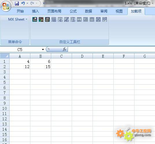

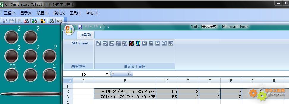

#17楼
交作业。
Excel表,可以读变量的变化了。

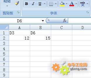

但我要的不是这样的,是反的。
表里的数字是随机产生的,然后,把表中的数字,相应的输入到PLC中。
如,表中把12赋值给D3,把15赋值给D6。下个循环,不一定是D3和D6了,可能是D1或D7,D8三组数,或更多组数字。
可能这个MX Sheet或许能做到,我再继续想想。
谢谢老师们的指导表情
小年快乐!

发表于:2019/1/31 16:15:28
#18楼
MX Sheet软件可以读PLC中数据,也可以将表格中数据写入到PLC的。
