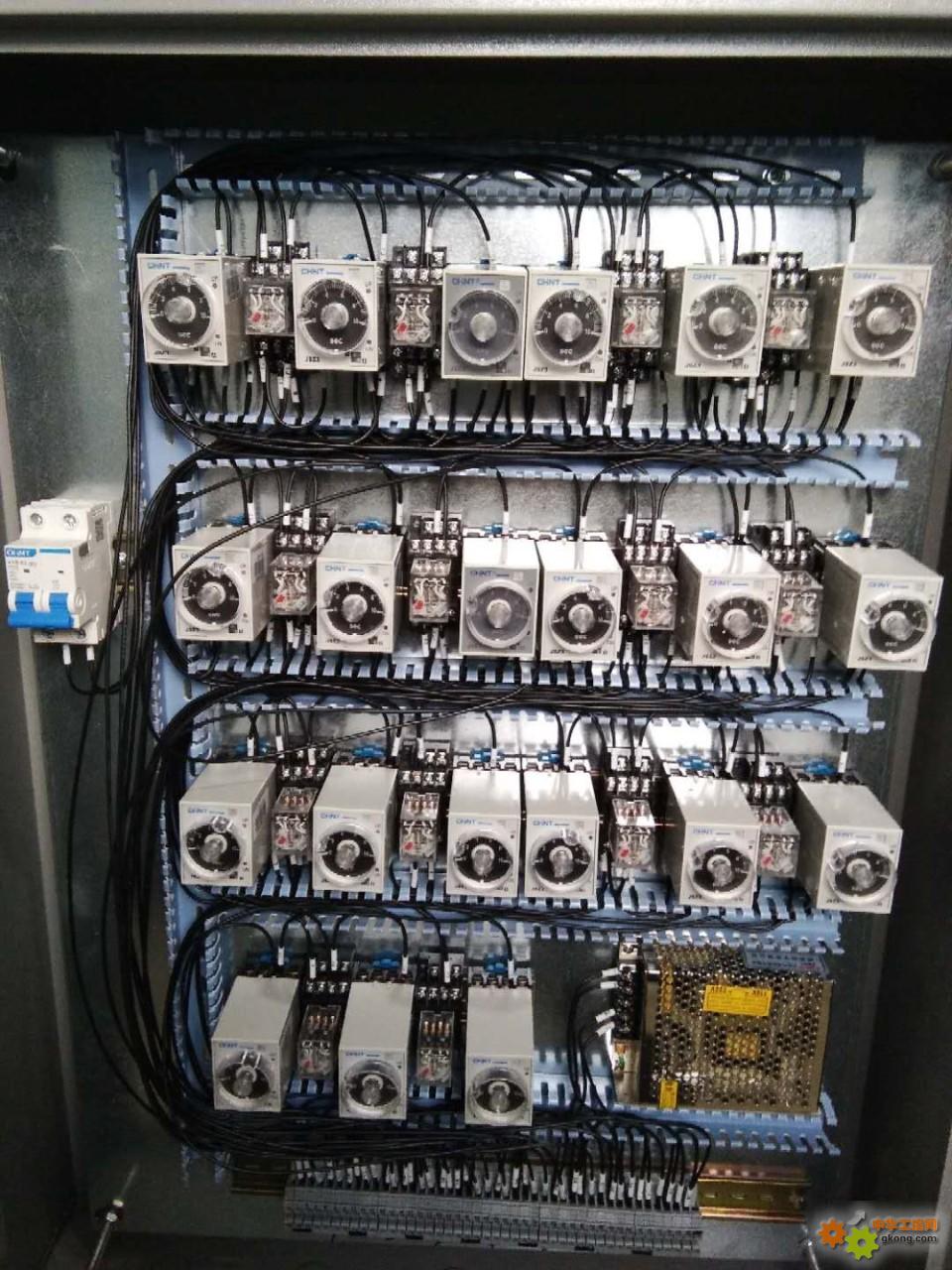

可以是可以,不过控制部分还需要一个小电箱?是不是太占地方了!

应该要个小电箱,也不会很大。

这种还是全部采用直流24V电源吧!
安全第一!

电磁阀是24V安全电压控制部分是220伏

见过一种叫表控的控制器,使用会相对比较方便,接线也少

为什么还要按一下,大家知道的那啥。并且控制部分成本偏高,体积也太大了吧?

如果时间继电器采用那种跟小型继电器一样的,电源改用明纬MDR那种特小的就差不多了

以下是引用高雅的雅在2019/1/12 23:25:42的发言:
你说的那种小型时间继电器可能就是ST6P.和小型继电器外型一样,原来有控制箱,控制方案是乌鲁木齐当地人给搞的很繁琐,经常出现问题,每个蹲位的控制用了五个时间继电器,三个小型继电器,四五个蹲位的控制都在一起,一个蹲位的控制出现故障,其它蹲位都得停用。据他们讲移动公厕都是用在大型露天活动广场或旅游景点,一个蹲位有故障,其它都停用是不可以的。我已经同时间继电器生产厂家沟通开发一种有两个延时功能的时间继电器,到时候会更简单,每个蹲位只用一只时间继电器,没有其它外围元件。这次他们提出来让我给重新设计一下控制方案就是要解决应急维修和相互干扰问题,春节期间我要去新疆乌鲁木齐实地查看。

如果控制对象多的话,建议还是上PLC简单一点!!
PLC控制无论从价格还是性能都远超你的继电器(但是对于单独一个控制建议还是时间继电器)
