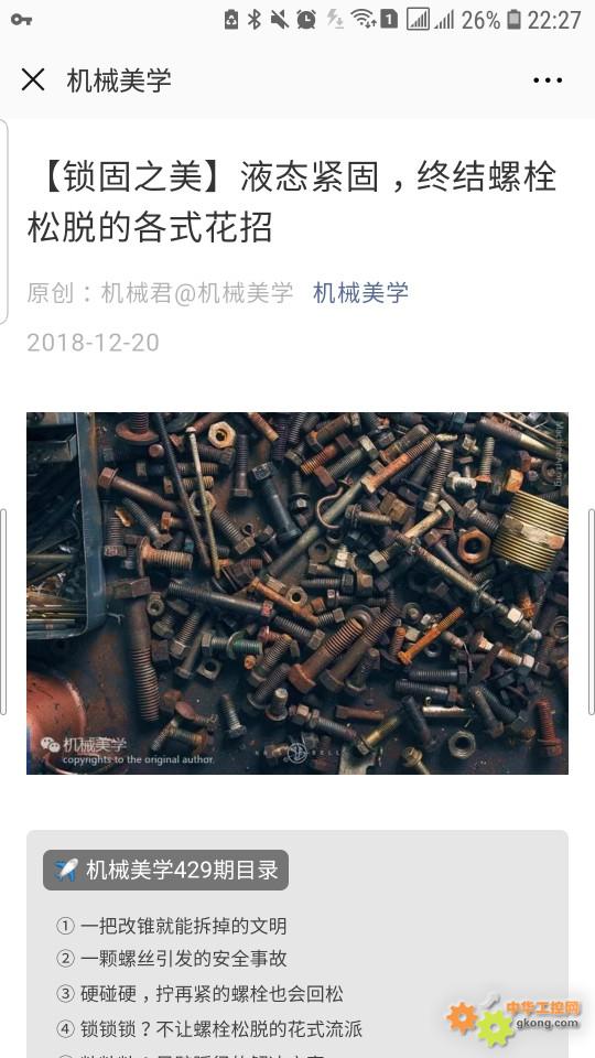

回复 #10楼 liuhuoaaa
https://mp.weixin.qq.com/s/gTBYaeEaG4cswC35zN3LbQ

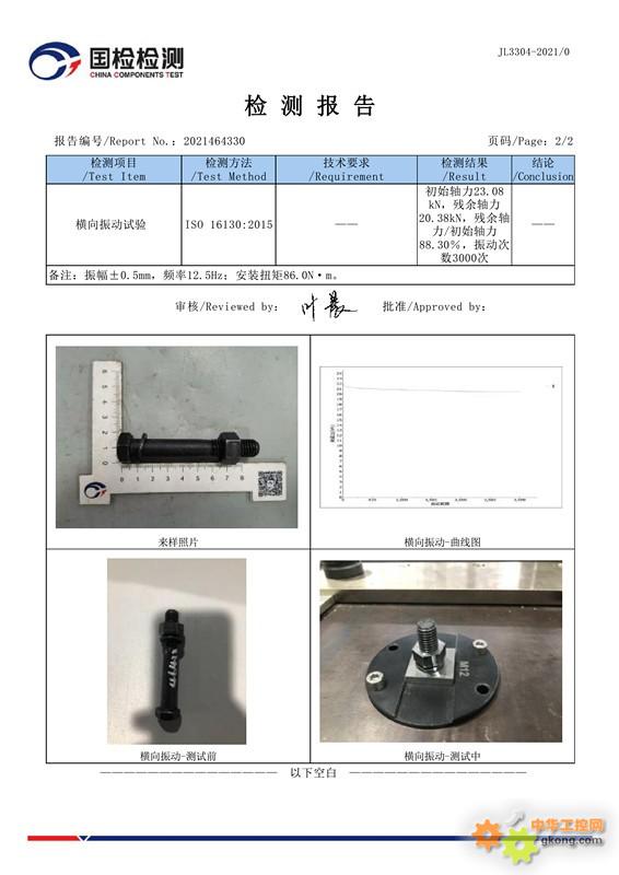

这才是楔子呢
