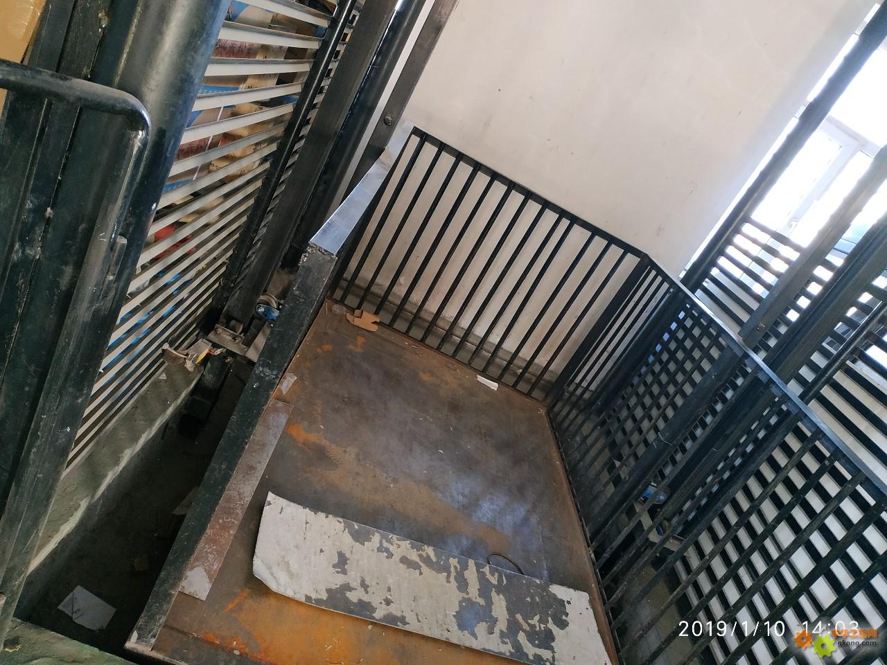

这是一部3吨的升降机。三层楼,看上层图片那个光电开关负责楼层控制。那个机械的行程开关负责极限控制。
看底层图片就用了一个机械的行程开关且正在工作中。十几年了还挺正常。中层还有一个光电,是仓库无法拍照,只是晒晒照片,不用去讨论他。
楼主,这种三顿的机械手臂是干什么用的?

怎么没有控制柜的照片啊?

回复大家。只增加了一个三安的开关电源和四支24V继电器,并没另外做箱子或柜子不需要,一切从简,都在原控制箱内完成了,这不是机械臂是厂家自己做提升货物的升降机。

十多年了也该换换件了,好用不好用是一回事,防患于未然才是重要的,如果不想花大钱,那就买点安全继电器,多放几个限位,稀里糊涂又可以用十多年的。

严格按照要求人货分开,其实没什么大问题的,问题就在于有人偷懒走那个几步出事了,我就听说过人坐升降机出事的。液压的升降机没有围栏的,人不知道怎么搞的掉平台于墙壁之间,然后死掉了。

很多小的吊确实没有重量检测,而且不用太复杂,不错。!

自己做设计好,但是经常会遗漏一些安全保护措施。

爱动脑,但线有点点乱。
