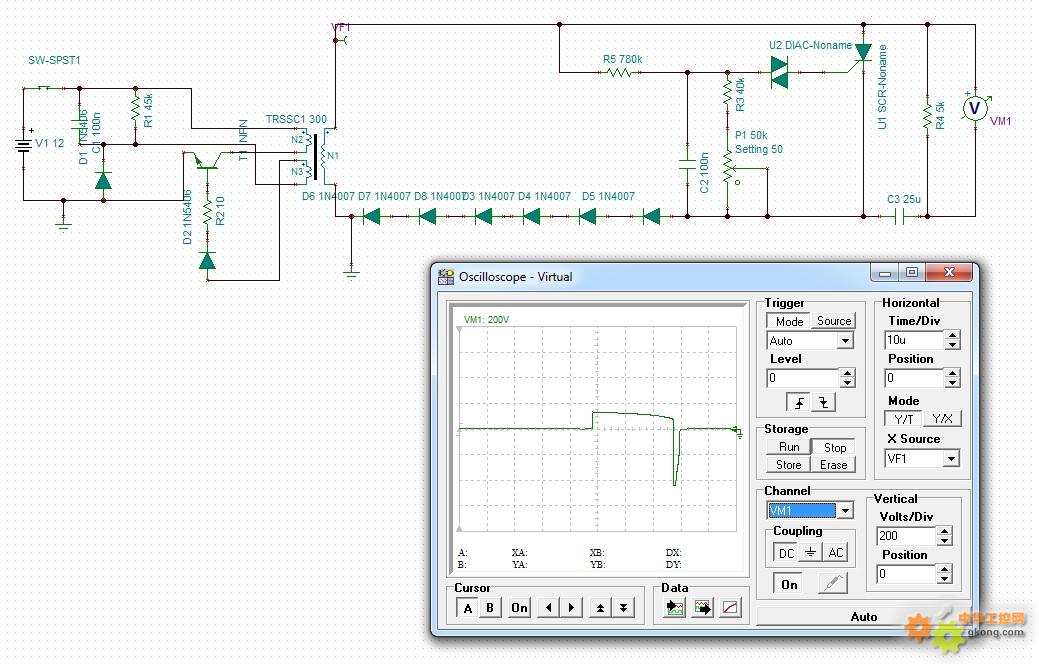

   图中的可控硅应该是起触发脉冲的作用,类似于点火铂金产生连续的脉冲电压。该电路图应该没问题,只是单管逆变功率不大。个人猜测,仅供参考。

#12楼
没实际做,网上有人参照做过.
这个电路的仿真图,正向200V,反向5k负载有400V.

正半周可控硅导通给电容充电,负半周电容放电与线圈电压叠加,这是个倍压电路
