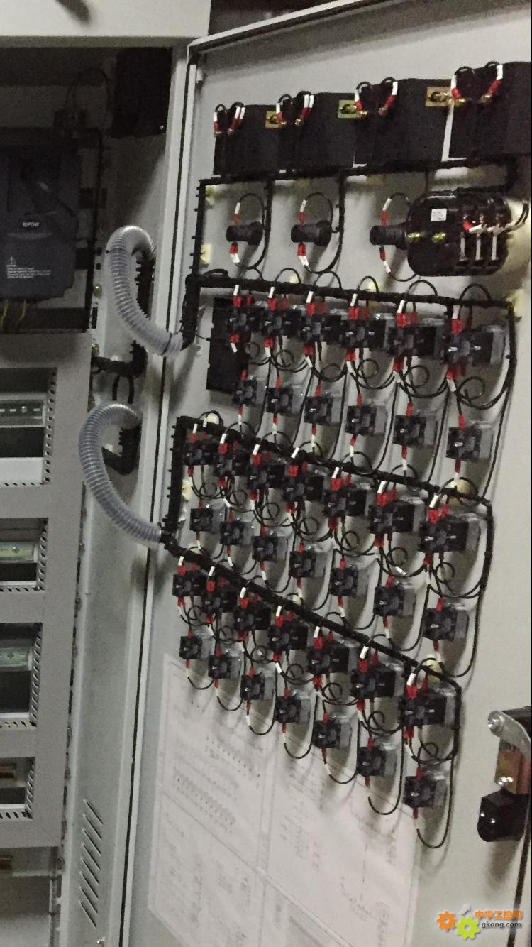

#10楼
这是我的做法,仅供参考

#12楼
用波纹管把电柜门的线引入底盘最佳,柜门上的线尽量用线槽

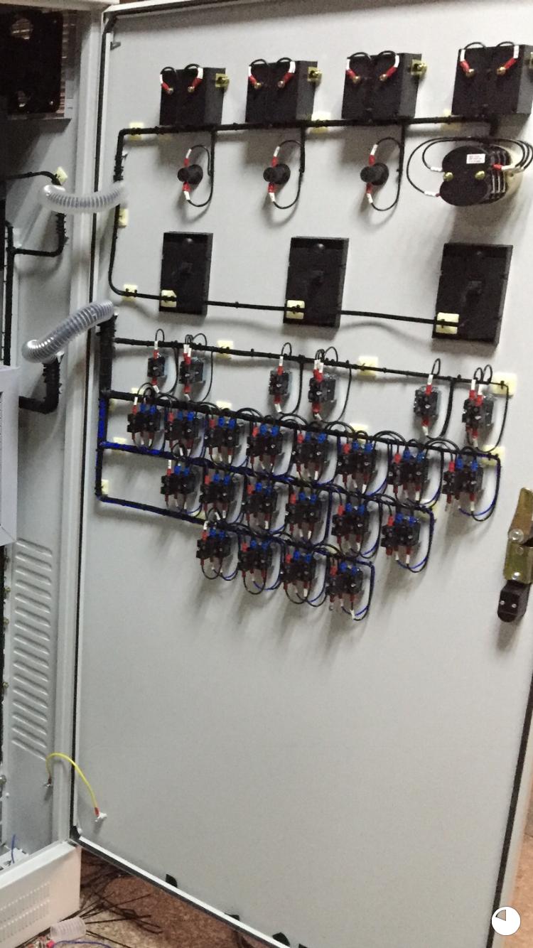

#13楼

#14楼

#15楼
再用一块大电木做个保护板,防止碰到门板上带电线路。

#16楼
类似13楼的做法,不过没有这么好看

#17楼
做过一次 10路电机启动停止,
一个启动,一个停止,一个运作指示,一个报警指示。
线很乱了。。。建议用线槽。
见过老外的,都是用的多芯线。一根线到控制面板

#18楼
线 太多了,感觉用屏省事。
一般就绕线管吧。

#19楼
1.那个接地螺栓是本来带的吗?
2.3M胶贴在网上买的吗?
3.固定波纹管时候也是用胶贴吗能固定住吗?
4.楼主这么多线配电盘有没有留一个端子排?看图是直接引到门子的?
