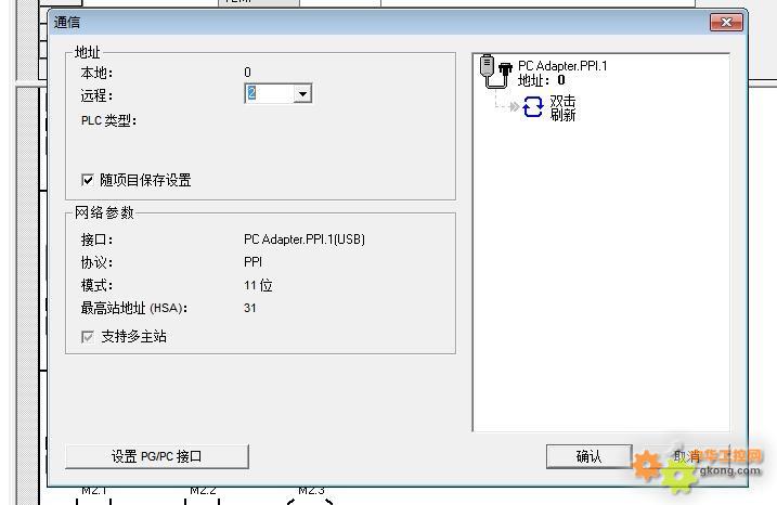

接口那都显示NONE,当然不行了;

重装下软件,或者你检查下你这个线缆的驱动装好了没有。
还有一种可能就是通汛口被占用,建议关闭PLC(拨钮stop位置)再试。

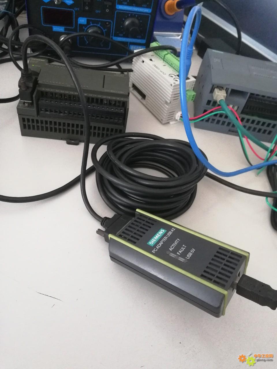

用的PC ADAPTER的电缆,连接的好复杂表情,你的电缆转换器出来的短线应该是插plc通讯口,你给搞得洋相了,能明白不?

另外通信窗口看,通信设置或驱动也有问题,要显示接口类型的。

你把安装包下面的COMM文件夹程序安装下就行了,我刚开始也这样,或者你重装软件

你这个USB A2的电缆好贵啊,2000多吧 ?
