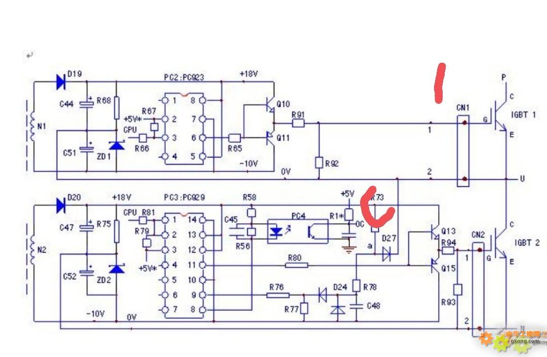

pc929过流保护原理

上网看的电路与这个不一样想不明白
贴一张看看怎么不一样
这个图中检测使用的电源来自驱动电源的正极而上图没有电源
你贴的也一样呀VU+,VV+,VW+
这个是电源负极?是不是标错了?
你的新图不也是电源负极吗

上网看的电路与这个不一样想不明白
贴一张看看怎么不一样
你贴的也一样呀VU+,VV+,VW+
这个是电源负极?是不是标错了?
你的新图不也是电源负极吗
这个是电源正极

上网看的电路与这个不一样想不明白
贴一张看看怎么不一样
你贴的也一样呀VU+,VV+,VW+
这个是电源负极?是不是标错了?
你的新图不也是电源负极吗
这个是电源正极
你这个和旧图不是一个位置,电容另一端是接驱动电源负极。你标的位置,我不能确定是不是有问题
