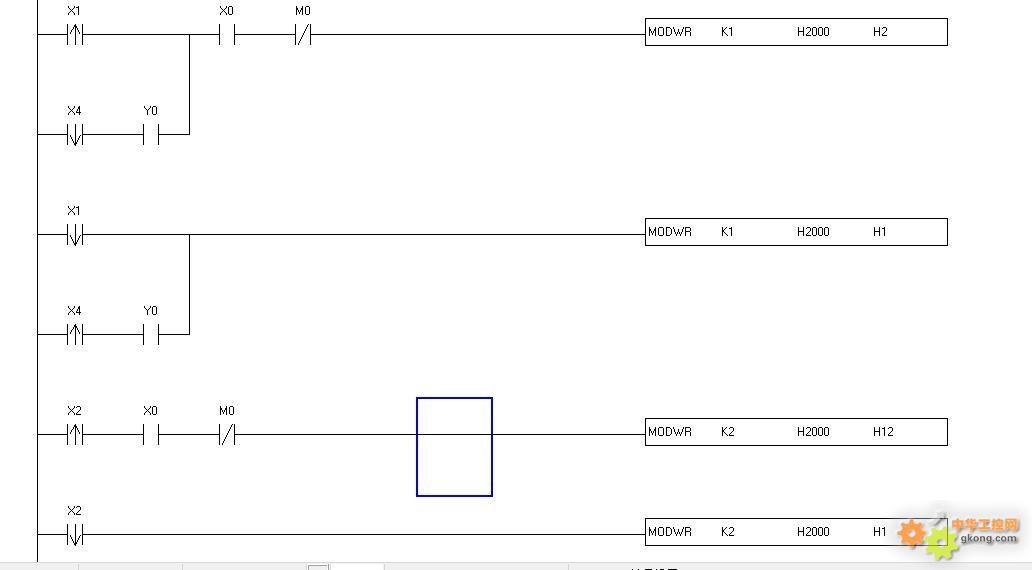

上升沿启动,下降沿停止,这个怎么理解呀

这个扫描周期是怎么设定的啊?

运行倒是正常,但断开不停止啊!要试好几次才能停止
这个扫描周期是多长啊?怎么设定啊

按下的瞬间是上升 松开的瞬间是下降

按下响应正常,运行,但断开还在运行

通讯是这样的 再就是你前面有条件。如果把哪结条件去掉 你再试,有时你没写入 第二次会再次写入,轮询 会一直持续 但你这样的编程 肯定会有你说的情况

麻烦您给看看
