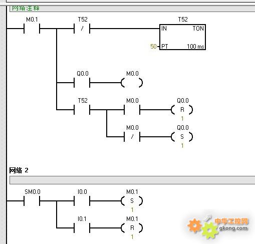

百度搜一下“西门子 s7 200仿真软件”,好像不分32位还是64位
1017
gmajvfhp
文章数:6
历史总积分:1017
注册时间:2006/10/22
发表于:2018/12/24 18:51:08
#11楼
回复 #3楼 litianxi
成了

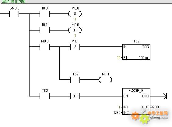

注册时间:2006/10/22
发表于:2018/12/24 18:53:25
#12楼
回复 #8楼 xlian
成功了

中间变量也可以用临时变量L#.#

发表于:2018/12/25 9:10:15
#14楼
gmajvfhp 第三行m1.1改为t52,第四行删掉

#15楼
以下是引用litianxi在2018/12/25 9:10:15的发言:
[此贴子已经被作者于2018/12/25 9:21:29编辑过]
明白,100毫秒的定时器可以自已触发自已。不过看说明书,1毫秒与10毫秒的定时器不可以这样,是为什么,谁知道的能不能说一下原因。

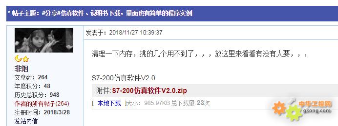

发表于:2018/12/28 11:56:22
#16楼
以下是引用akzonobel002在2018/12/23 19:26:22的发言:
你好,s7200仿真软件哪里下载,32位的
您好,不清楚这个是不是您需要找的仿真软件?
欢迎您多泡论坛,多参与交流。

#18楼
只会走最后一步,Q0.0 S
