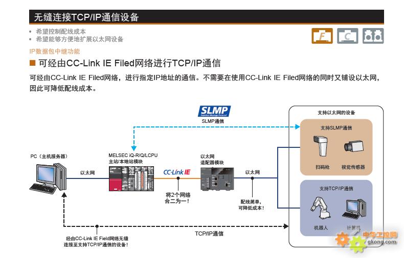

今天没事翻到手册突然看到,也不知道是不是真的,毕竟还没正式用过。

三菱的cc_link ie模块与三菱的以太网模块有什么区别?组态王可以和三菱的以太网模块通讯,但是和三菱的cc_link ie模块的通讯似乎不行。

肯定是不可以的 CCIEF是现场实时网络 TCP/IP大多是控制层或者上层网络  现场网络对交换机的要求比较高  IEF要求千兆级别
