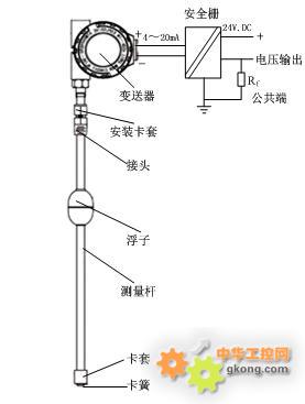

   磁致伸缩液位计由测量杆(内置超磁伸缩线)和浮球(内置永久磁铁),变送器三部分组成。
变送器电路单元产生的电流脉冲沿着磁致伸缩线向下传递,并伴随产生一个环形的磁场,测量杆外配有浮子,浮子沿测量杆随液位的变化而上下移动。浮子内装有磁铁,浮子同时产生一个磁场。当电流磁场与浮子磁场相遇时,二者的磁场相互作用,产生瞬时扭力并在磁致伸缩线上形成一个机械扭力波脉冲,该机械扭力波以一定速度传递返回到电子部件,电子部件拾取脉冲。通过测量发射电脉冲与返回扭力波脉冲之间的时间差,就可计算出被测液位高度。

我以前用的位移尺就是磁致伸缩工作原理,但是具体检测方式我依然一头雾水

磁致伸缩传感器,里面是超导材料,外面是一个磁环,测量时发出一上脉冲,在遇到磁环时反射这个脉冲,大致原理是这个。
